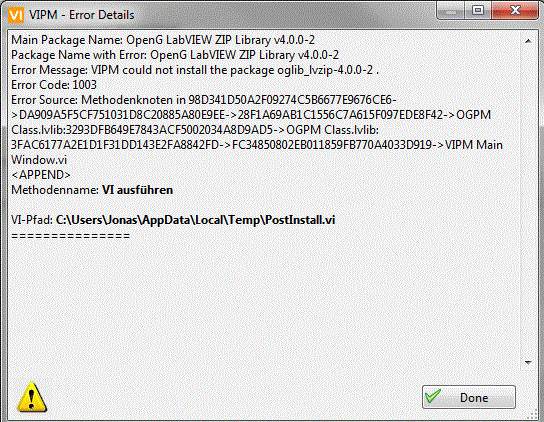

Bei der Installation ist mir jedoch folegnder Fahler gemeldet worden: siehe Anhang
Bei der Wiederholung der Installation gibt es keinen Fehler mehr.

Die Fehlermeldung ist ein bekanntes Problem bei der ersten Installation. Ist ein bischen die Geschichte vom Huhn und Ei, um das Paket zu installieren sollte diese Funktion vorhanden sein aber die ist erst da nach dem Installieren. Nichts katastrophales und bei einer Reinstallation funktioniert es dann. Ich will das eigentlich noch fixen, aber es ist ja nur eine kleine Unannehmlichkeit und kein unüberwindlicher Fehler.

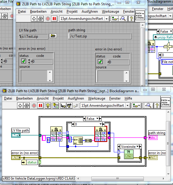

Habe das Programm mal im Einzelschrittmodus durchgearbeitet.
Der Fehler kommt aus meiner Sicht aus einem aufruf einer ext. Bibliothek (siehe Anhang, der Aufruf mit dem Haltepunkt).
Das vi ZLIB Path to Path String_ogkt.vi gibt den Pfad als "/c/Test.zip" aus, aus meiner Sicht müsste es doch "/c:/Test.zip" zurückgeben.
- Für mich könnte dies jedoch auch erklären, warum mein vi unter Windows läuft und auf dem cRio nicht.
RosJon
Tja, cRIO basiert auf VxWorks. Das hat meines Wissens mehr mit Linux zu tun dann mit Windows. Und der ursprüngliche Fehler war doch hier: "Fehler 7 ist bei File/Directory Info in ZLIB Open Unzip Archive__ogtk.vi->ZLIB Extract All Files To Dir__ogtk.vi->unzipTest.vi aufgetreten? Da sollte das ZLIB Path to Path String_ogkt.vi noch nicht aufgerufen sein.

Danke für den Hinweis. Ich kome aber immer noch nicht weiter.
Ja der (ursprüngliche) Fehler ist Fehler 7 und ist auch immer noch Fehler 7.
Dieser wird an der Stelle im Anhang gebildet. An das Path to PATHSString habe ich an den Ausgang mal eine Konstante angelegt, aber in der False-Strunktur im Anhang kommt eine 0 heraus, und darüber wird dann der Fehler in der case-Struktur unten rechts gebildet. Bis hierhin komme ich im Einzeschrittmodus ohne Fehler.
Habe den gleichen String übrigens bei einer FTP Aufgabe in folgender Form: /c:/MachineConfig/Test.zip an ein NI_InternetTK_FTP_VIs.lvlib: FTP Put File.vi, hier funtioniert es.

Kurz zusammengefasst. Entweder gleich einen Pfad verwenden und dann kannst Du ihn in der Windows Syntax einführen. Oder als String aber dann musst Du /c/..... einführen, ohne Doppelpunkt!! Und für ZLIB Open Unzip Archive.vi muss das entsprechende Archive natürlich genau dort unter dem Namen bestehen.
