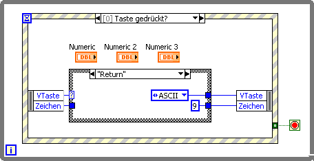

gibt es eine Möglichkeit im Frontpanel von einem Eingabefeld zum anderen mit der Enter-Taste zuspringen ??
(aktuelle funktioniert das mit der TAB-Taste)

Mir fällt nur das hier ein:
Sonstige .vi  Tabbing_mit_Enter.vi (Größe: 16,67 KB / Downloads: 335)
Lv85_img

Den Fokus musst du einem Element übrigens nicht entziehen, wenn du ihn auf ein anderes Element setzen willst. Der Fokus wird dann einfach auf das gewählte Element gerichtet.

oder so? (solange keine Mehrzeiligen Stringeingaben benötigt)
Lv85_img
Sonstige .vi  Tabbing_mit_Enter_V2_lv85.vi (Größe: 17,49 KB / Downloads: 296)

Danke,
Ihr habt mir sehr geholfen.
