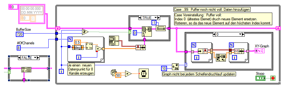

13.10.2009, 07:25 (Dieser Beitrag wurde zuletzt bearbeitet: 13.10.2009 08:38 von Lucki.)
Ringspeicher
' schrieb:Kannst du mir für den Zeitkanal in der X-Achse einen Lösungsansatz nennen??
z.B. so:
Lv82_img
Sonstige .vi  Ringpuffer.vi (Größe: 16,66 KB / Downloads: 294)
Allerdins würde ich selbst mich bei der Datenerfassung lieber um eine gleichmäßige Datenrate mit konstantem dt bemühen. Dann würde der Zeitkanal überflüssig.

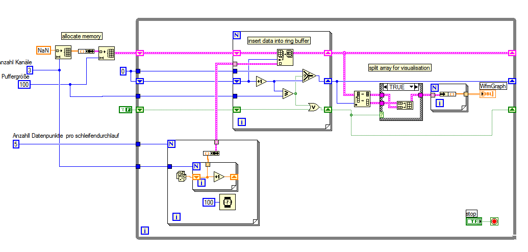

13.10.2009, 15:16 (Dieser Beitrag wurde zuletzt bearbeitet: 14.10.2009 07:28 von Lucki.)
Beitrag #20
Ringspeicher
' schrieb:Die Lösung des rotierenden Array ist für meine Anwendung absolut perfekt. Aber trotzdem würde ich gerne wissen, was ich an meinem Ringspeicher VI ändern muss es funktioniert.
Kann mir auch da nochmal jemand weiterhelfen??
Habe mal den Ringspeicher IBDemo für Multichannel erweitert. Das müßte Dir weiterhelfen.
Lv85_img
Sonstige .vi  ringspeicher_2.vi (Größe: 19,22 KB / Downloads: 284)
