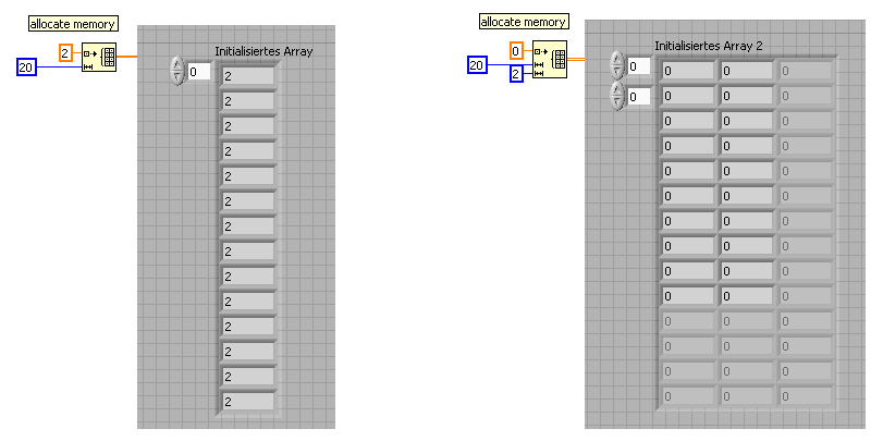

Mein geändertes VI dazu

12.10.2009, 07:02
SeBa Offline
Beiträge: 2.025
09SP1 & 10 FDS
65xxx
Ringspeicher
Moin,
ich lese hier immer von 2D Arrays und dann schau ich in dein VI und sehe, dass du ein 1D Array der Länge 20 mit dem Wert 2 befüllst und das dann "allocate memory" nennst.
Ist das so gewollt?
Gruß SeBa

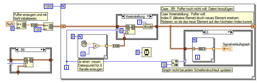

Ringspeicher
Hier mal, gewissermassen außerhalb die laufenden Diskussion, eine einfachere Alternative zum Ringpuffer.
Dazu Vorbemerkung: Bei der Konzeption des Rinpuffers geht man ja davon aus, daß es viel zu aufwändig wäre, die gespeicherten Datenelemente im Puffer bei jedem neu hinzugkommenen Element um eine Speicherstelle zu verschieben. Deshalb läßt man die Daten stehen und arbeitet nur mit umlaufenden Zeigern für das als nächste zu schreibende und zu lesende Element.
Nun habe ich aber festgestellt, daß die Befürchtung gegenstandslos ist. Die LabVIEW-Funktion "In Array rotieren" ist unvorstellbar schnell, auch bei großen und vielkanaligen Datenmengen. Weiß nicht, wie die das zaubern, im Endergebnis zählt aber nur die Tatsache. Und von daher bietet sich ein vereinfachtes, auch für Anfänger ganz leicht verständliches Bufferkonzept ohne Ringzeiger-Arithmetik an, wobei auch mehrere Kanäle überhaupt keine Hürde sind.
Hier das Beispiel, welches ich so ähnlich auch schon mal gepostet haben muß.
Lv86_img
Sonstige .vi  Ringpuffer.vi (Größe: 12,8 KB / Downloads: 564)

' schrieb:Ich denke das VI würde bis zum Array Split auch funktionieren, aber eben dieser genannte "Split" des Ringspeichers funktioniert wohl nur für ein 1 dimensionales Array. Muss ich die einzelnen Messsignale jeweils in einem eigenen Ringspeicher abspeichern??
Falls Du aber diesen Ringspeicher beibehalten und für mehrere Kanäle modifizieren möchtest, hier der Tip:
Auch bei mehreren Kanälen sollte das 1 D-Array beibehalten werden.
Wie soll das bei mehreren Kanälen funktionieren?
Mit dieser Datenstruktur: 1D-Array of Clusters. Jedes Clusterelemet enthält einen Datenpunkt aller Kanäle. (Das kann in dem oben mir oben geposteten VI abgeschaut werden.)
