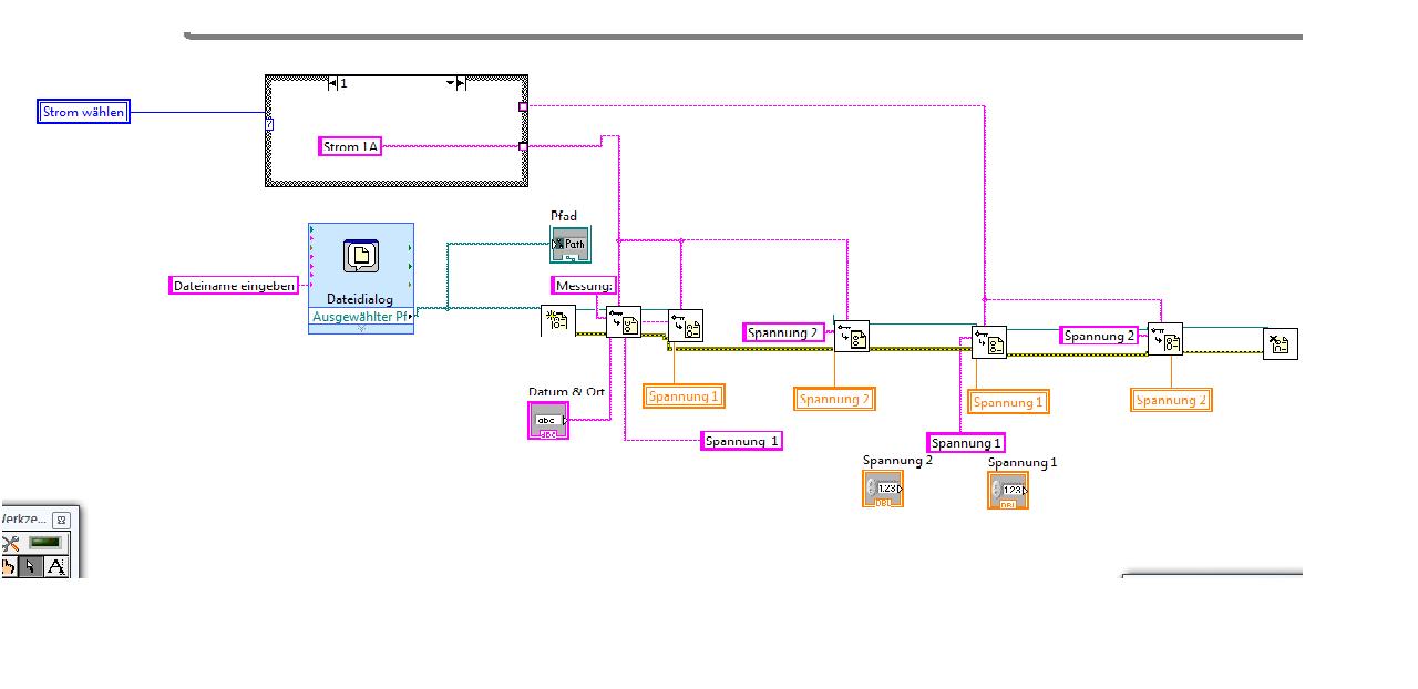

Hier ist es....
in der text-datei soll
es dann so ausehen
Strom 1A
Spannung1:......
Spannung2:......
Strom 5A
Spannung1:......
Spannung2:....
danke
26.07.2010, 20:04
Werte in einer .txt-datei speichern
Hoppla, da bist du bei deinen Versuchen ja bei den Configuration File VIs gelandet.
Damit erstellt man INI-Files. Im Prinzip ist damit zwar etwas in der Art möglich, wie du dir das vorstellst, aber genau das Format, das du vorstellst, geht damit nicht.
Also, soll es genauso sein, wie du schreibst?

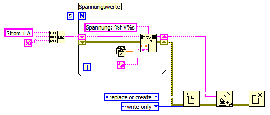

26.07.2010, 21:42
Matze Offline
Beiträge: 1.027
Registriert seit: Apr 2010
7xxxx
Hier eine kleine Demo.
