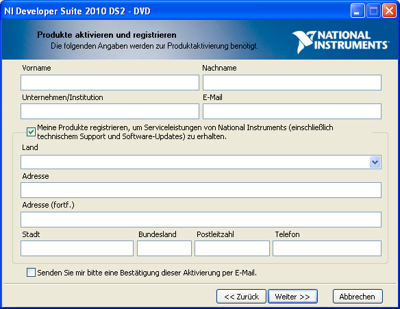

Hi zusammen,
ich wollte soeben auf LabVIEW 2010 upgraden und kann mir nicht vorstellen, dass ich den folgenden Dialog ausfüllen muss, da dieser in der Vergangenheit bereits ausgefüllt wurde. Beim Update auf LV 2009 SP2 war dies auch nicht erforderlich:
Bin ich im Installer irgendwo "falsch abgebogen" oder muss jedesmal Adresse etc. angegeben werden?
Die Seriennummer wurde zu Beginn korrekt erkannt und die lizenzierten Produkte ebenfalls.

' schrieb:Beim Update auf LV 2009 SP2 war dies auch nicht erforderlich:
Bringst du hier etwas durcheinander? Ein LV-2009-SP2 gab es nicht, nur 2009 SP1 (im Februar). Davor gab es für die 2009er Version 2 Patches, f1 und f2. Und für 2009 SP1 (intern 9.01) gibt es einen f1 Patch:
http://digital.ni.com/public.nsf/allkb/A22...625773E00636578
Bei den Patches wird eigentlich der Registrierungsdialog nie nötig, bei allen anderen Installationen (da es Vollinstallationen sind) in der Regel ja. Wobei ich persönlich mir den Haken bei "Produkte registrieren" spare, und schon ist die Ausfüllarbeit relativ klein.

Hallo Jens,
ja stimmt, ich meinte das SP1 (war auch Developer Suite 2010).
Ok, dann habe ich mich nicht verklickt. Dankeschön.
