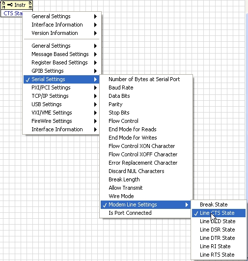

ich möchte mit einem externen Schalter (ganz normaler Schließer oder Öffner) ein SubVI starten, d.h. ein Startsignal zur Verfügung stellen. Ist dies über die COM1 möglich? Ich habe überlegt ob es mittels PIN2 (RxD) und PIN5(GND) möglich ist. Bis jetzt konnte ich noch keine Lösungsvariante finden.
Habt Ihr eine Idee?
Danke im Voraus.

Hallo Peter,
ich denke das könnte gehen.
Wobei ich nicht eine Datenleitung verwenden würde.
z.B. CTS wäre vielleicht besser geeignet.
Den Status kannst Du mittels LabVIEW abfragen.
Du mußt Dir aber im Klaren sein, daß Du diesen Trigger pollen mußt.

Hallo Andreas,
Vielen Dank für Deine schnelle Antwort. Ich habe ein VI generiert, aber leider bei kontakt von PIN5 (GND) und PIN8 (CTS) keine Status Veränderung am Ausgang.
Siehst Du den Fehler?

Hallo Peter,
hast du schon mal probiert, CTS per Pullup-Widerstant auf High-Pegel zu legen und dann mit dem Schalter nach Gnd zu legen?

"hast du schon mal probiert, CTS per Pullup-Widerstant auf High-Pegel zu legen und dann mit dem Schalter nach Gnd zu legen?"
d.h. ich lege einen Widerstand ( Ohm?) in Reihe mit einem Schalter (Kontakt1) an CTS und lege den Schalter (Kontakt2) an GND?

Hallo Peter,
hast du dir schon die Mühe gemacht, Andreas' Link zu Wikipedia zu folgen?
Dann hättest du folgendes gelesen:
"Bei den Steuerleitungen (DCD, DTR, DSR, RTS, CTS und RI) wird der aktive Zustand durch eine Spannung zwischen +3 V und +15 V dargestellt, der inaktive Zustand durch eine Spannung zwischen −3 V und −15 V." und "Signalpegel zwischen −3 V und +3 V gelten als undefiniert."
Jetzt bitte nochmal überlegen, wieso es nichts bringt, nach GND zu schalten...
P.S.: Ja, man kann eine RS232 für deine Anwendung missbrauchen - aber muss dann entsprechend Aufwand betreiben...
