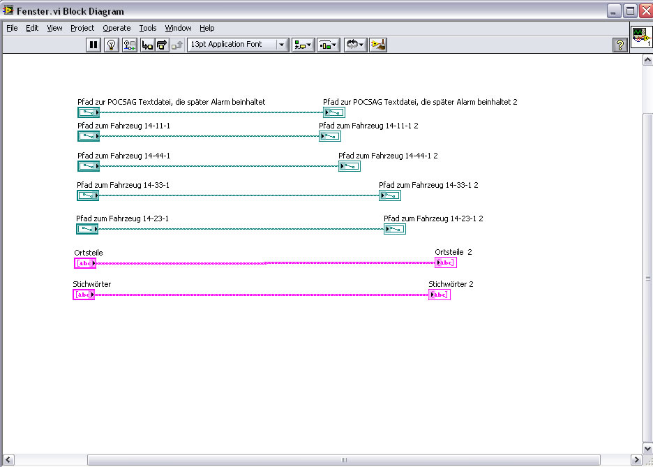

Ich habe ein Hauptprogramm bei dem verschiedene Pfadangaben und Array Einträge notwendig sind.
Diese sollen verändert werden könnnen und dabei in einem zweiten Fenster dazu angezeigt werden.
Ich habe hier Beispiele gesehen mit einer event Strruktur, doch irgendwie bekomme ich das damit nicht hin.
Ich habe bisher folgendes gemacht:
Ich habe die Controls die ich nachher bearbeiten möchte in ein Subvi gesetzt, dann einen Indicator jeweils erstellt, weil ich die controls ja nicht benutzen kann im Hauptprogramm.
Wie ich aber jetzt an ein Popup komme weiss ich nicht.
Wäre nett wenn da jemand einen Tip hat.
Vielen Dank

Okay ich lad mal Screen dazu hoch, die das unterstützen.

Hallo Christian,
so ist die einfachste Möglichkeit:
Dazu noch die VI Properties auf "Anzeigen wenn aufgerufen" etc. stellen, und schon hast du ein "Popup"...

Der gestrichelte Rahmen ist also mein Subvi was ich eingefügt habe und ich das ich meine restlichen Pfade reinpacken kann?

Der gestrichelte Rahmen ist ein Snippet für LV2009f, aber in Deinem Fall entspricht es dem Code für das Sub-Vi. Wenn Du bei dem in den Properties auch noch den Dialog-Style nimmst, sieht's auch nicht aus wie ein normales VI sondern wie ein entsprechendes Dialogfeld.

Habs jetzt so nachgebaut. Beim starten des HauptVis erscheint das Dialog Fenster, lässt sich aber nicht schliessen bzw. taucht dann nochmal auf.
Und es ist auch nicht möglich das VI während der Laufzeit zu öffnen, den Pfad zu ändern und wieder zu schließen?
Was muss ich dazu noch machen?

"erscheint das Dialog Fenster, lässt sich aber nicht schliessen bzw. taucht dann nochmal auf."
Wie rufst du es auf? Hast du es in einer Schleife aufgerufen? Hast du es in einer Case-Struktur aufgerufen?
"auch nicht möglich das VI während der Laufzeit zu öffnen"
Hast du es doch nicht in einer Schleife aufgerufen?
Wie du siehst, erzeugen deine Posts mehr neue Fragen als sie alte beantworten. Deshalb: VIs anhängen!
