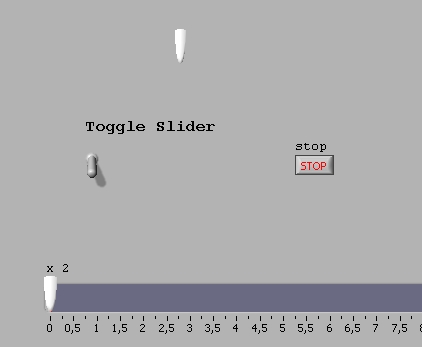

ich wollte gerne während des Programmablaufes einen Slider eines Schiebereglers deaktivieren/unsichtbar machen.
Geht das irgendwie? Ich könnte natürlich per Eigenschaftsknoten die Farbe und den Füllmodus ändern - dann sieht man den Slider aber noch und kann ihn auch immernoch bewegen.
Einen Slider programmatisch entfernen und hinzufügen wird wahrscheinlich nicht gehen, da sich der Datentyp von Numerisch auf Array (bzw. umgekehrt) ändern kann.
Überlege gerade, ob ich zwei Schieberegler übereinander setzte, und wahlweise den mit einem oder den mit zwei Slidern anzeigen lasse, aber die Lösung finde ich nicht so richtig toll.

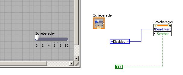

Mit den Eigenschaftsknoten liegst du genau richtig.
Ziehe einfach mal die Optionen am Eigenschaftsknoten auf, da siehst du was du brauchst. Dann in schreiben ändern und gut ist.
Beispiel siehe screenshot.
Hoffe geholfen zu haben, RMR

Man könnte die einzelnen Schieber auf den gleichen wert setzen. Wenn ich also einen Schieberegler mit 3 Schiebern habe und nur 2 will, dann stelle ich Schieber C auf den selben Wert wie Schieber A. Hätte den Vorteil, dass man nur ein Frontpanelelement hat (falls man mal die GUI verändern will und das Element in Größe oder Position anpassen möchte).

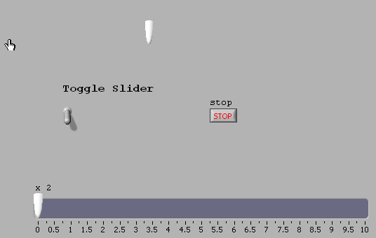

Habe noch etwas gefunden Rolleyes
Mit Rechter Maustaste->Advanced->Costomize kann man im Customize Mode (Pinzette) den Regler mit der rechten Maustaste auf "Independent Sizes" umschalten.
Dadurch entfernt sich der Reglerknopf beim deaktivierten Slider von der Skala und kann dann nicht mehr bedient werden.
Siehe beigeledtes VI.
Gruss, BDB

20.08.2010, 13:27
SeBa Offline
Beiträge: 2.025
09SP1 & 10 FDS
65xxx
Schieberegler: Slide deaktivieren
Klappt bei mir nicht...
der Schieber wird nach oben verschoben, bedienen kann ich den aber trotzdem. Flackenderweise lässt sich der Schieber verstellen.

A.Berndsen Offline
Beiträge: 2.437
8.2.1 - 2011
724xx
Das kann ich fürlv85bestätigen.
