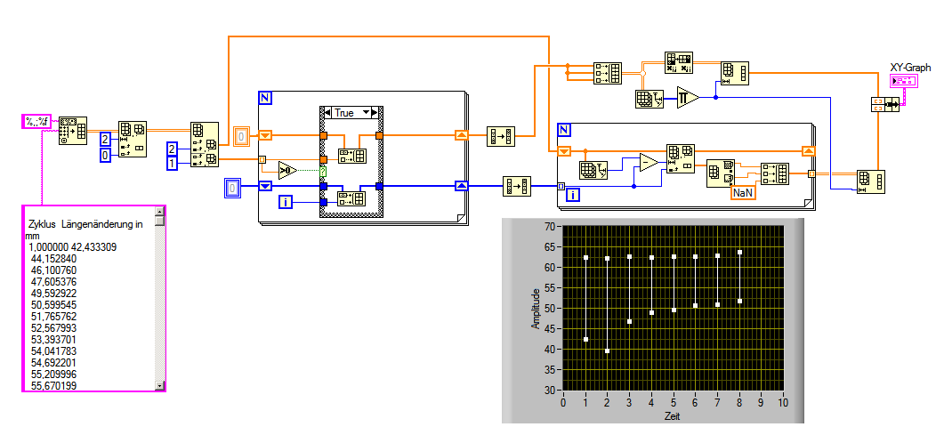

ich stehe mal wieder vor einem Problem mit dem XY-Graphen. Ich nehme Messwerte in einem XY-Graphen auf. Es handelt sich dabei um Längenänderungswerte und Zyklenwerte. Ich erhalte also viele senkrechte Linien nebeneinander. Würde mir gerne nur die Min- und Max- Werte pro Zyklus anzeigen lassen. Dachte mir, man könnte das über die Property-Nodes erreichen, da ich in den Unterpunkten irgendwas von "Nur Maxima anzeigen" gelesen habe.
Ist dies prinzipiell möglich? oder sollte man eher im Programmablauf die entsprechenden Werte in einen Array packen und dann an den Graphen weiter geben?

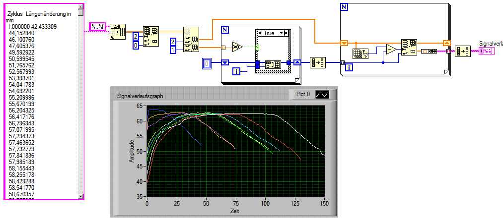

Habe mal die von Dir geposteten Daten zyklusweise geplottet. Vielleicht lässt sich dann beser erklären was Du willst - ich verstehs nämlich immer noch nicht.

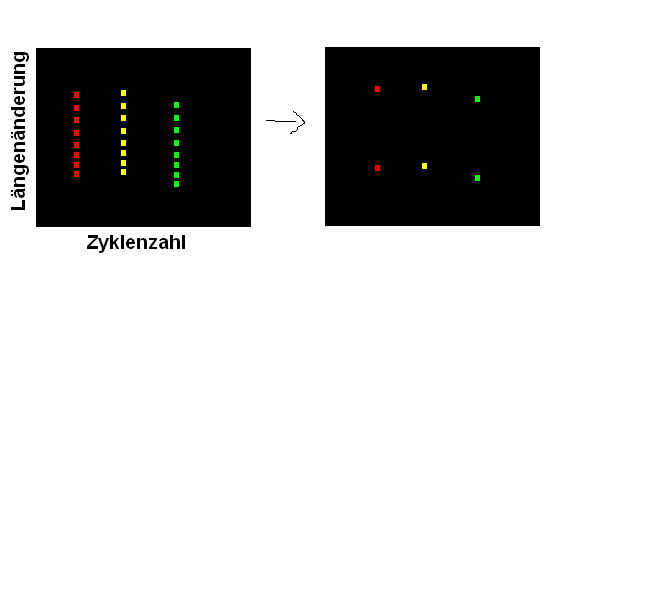

eigentlich sollte der Graph anders aussehen.
Ich habe mal ein "Beispielbild" gemalt, damit mein Problem vielleicht deutlicher wird.

dann bestimme doch einfach das Minimum und Maximum der jeweiligen Kurve (ArrayMinMax) und plotte nur diese Punkte...

Wahrscheinlich meint er es so:
(Das VI ist etwas umständlich, da ich es aus dem vorhergehendem mit mit möglichst geringem zusätzlichen Aufwand erstellt habe)

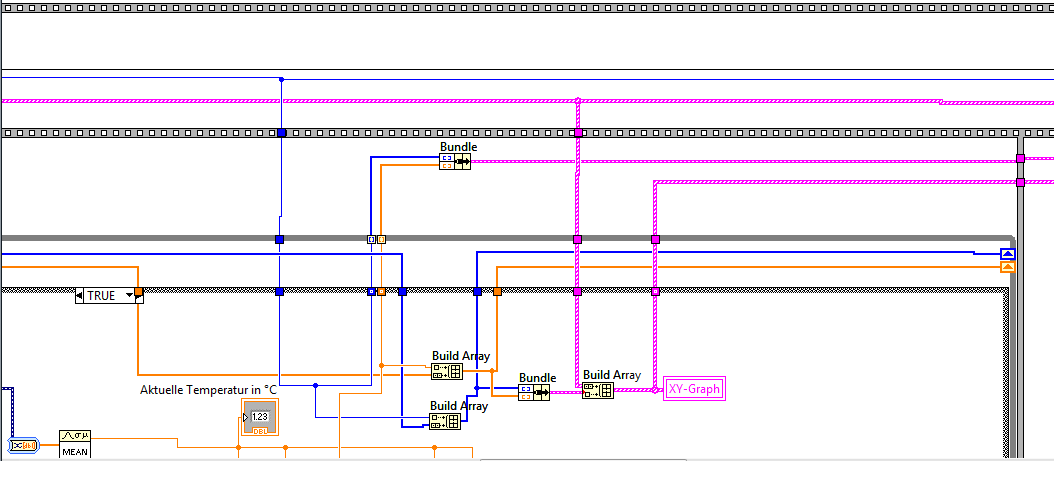

Ich habe nun versucht den Vorschlag von GerdW umzusetzen. Habe die Min und Max-Werte aus dem ankommenden Array bestimmt und in den Graphen zum plotten gegeben. Leider kommen immer noch nicht die Min und Max-Werte an. Der Graph sollte eigentlich wie bei Lucki aussehen (evtl ohne die Strichverbindung)
Ich hänge nochmal ein Bild an, um zu zeigen was ich gemacht habe. Vielleicht kann mir jemand nochmal bitte sagen, wo mein Fehler liegt.

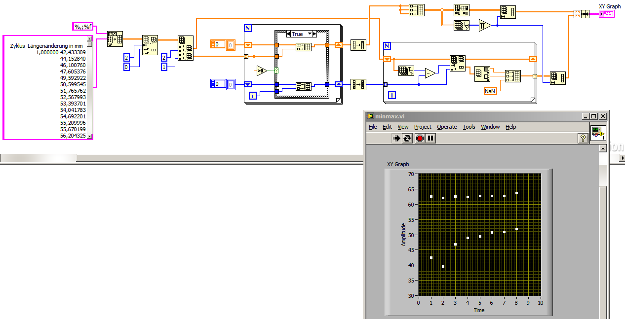

ich habe dir Luckis VI nachgebaut und angehängt. Da kannst du die einzelnen SubVIs mit deinen vergleichen.
Sonstige .vi  minmax.vi (Größe: 27,49 KB / Downloads: 392)
