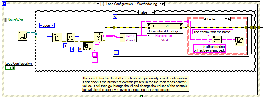

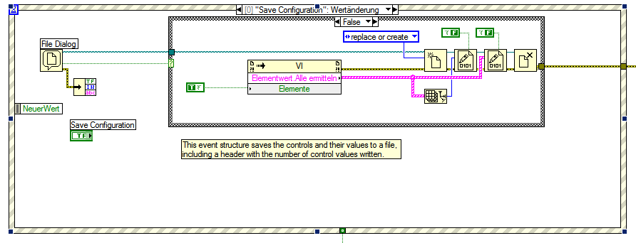

Das geht zwar, aber warum willst Du dir das antun? Warum nicht die Daten binär speichern? Die gespeicherten Srtingdaten sind auch nicht unbedingt als Klartext gut lesbar.
Lv85_img
Sonstige .vi  Loading_SavingControlValues85.vi (Größe: 47 KB / Downloads: 314)
Edit: das VI benutzt veraltete Methodenknoten, da vonlv70konvertiert. So ist es besser:

' schrieb:Das geht zwar, aber warum willst Du dir das antun? Warum nicht die Daten binär speichern?
Die Messwerte sollen dann nachgerechnet werden; Dazu müssen Sie beispielsweise mit Excel aufgerufen werden...
-> Desshalb CSV
