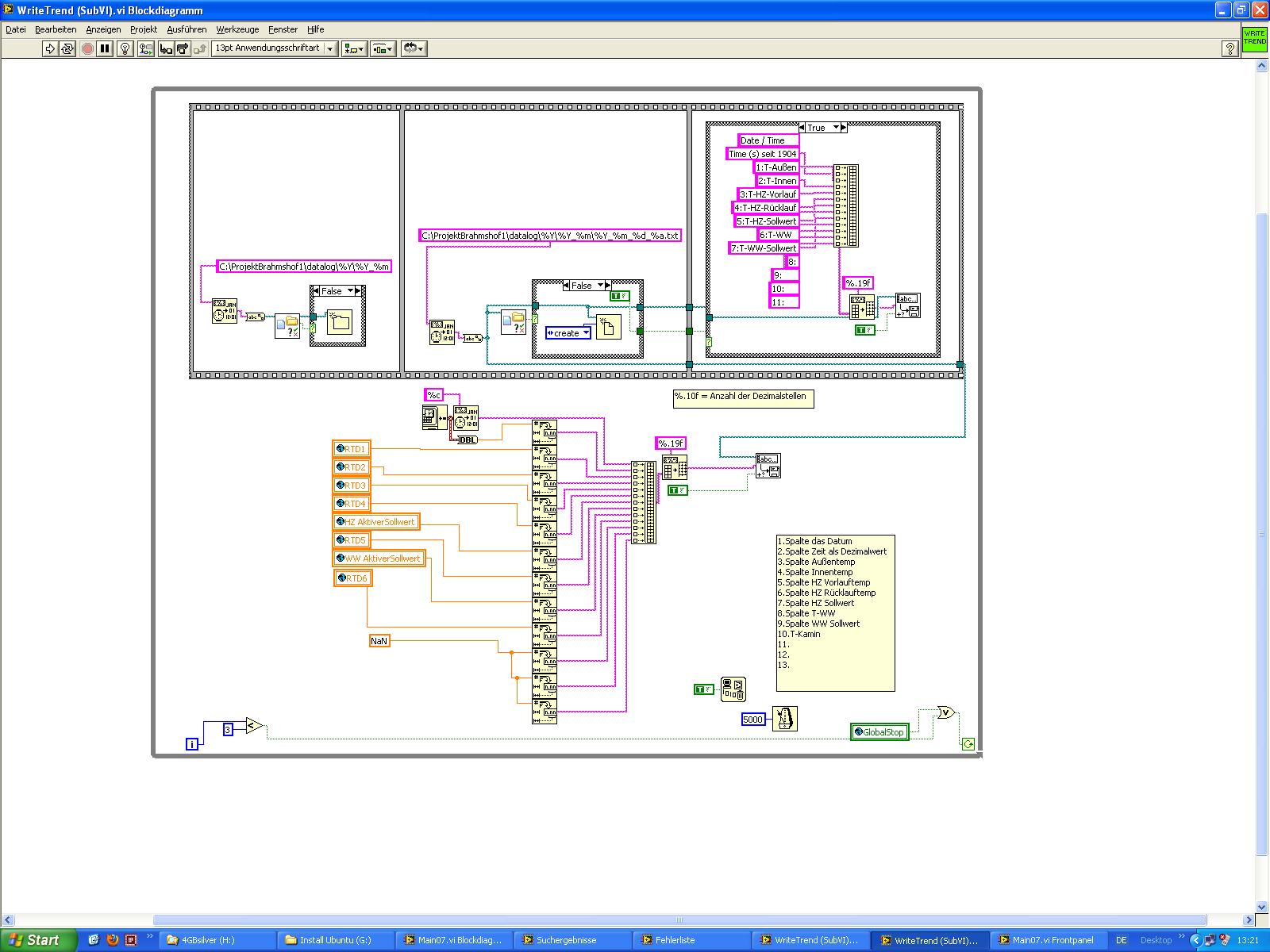

Ich habe da mal ein Beispiel aus meinem Fundus beigelegt.
-Zuerst Datei erstellen mit aktuellem Datum, falls noch nicht vorhanden
-Dann Header schreiben
-Dann Daten schreiben

Wie/wo finde ich in deiner dritten Sequenz( bei True) dieses Array?! welches meine Kopfinformationen einliest? bin da schon gut am suchen;D Wäre riesig wenn du das Programm vll. sogar hochladen würdest;D vg
10.09.2010, 14:00
Beiträge: 17.533
Werte als Textdatei mit Header abspeichern
BuildArray...

Danke, dann wäre da noch diese abc diskettengeschichte;D in der 3 sequenz und dieses Fragezeichen Aktenordner Symbol;D die aktuelle Version meiner Baustelle sieht nun so aus:...jeder der da noch etwas dran verbessern kann/ möchte und rausschmeißen will nur zu;D Mittlerweile dünkt mich, das Express Vi s doch nicht für jedes Problem des Weisheits letzte Lösung sind...

"Mittlerweile dünkt mich, das Express Vi s doch nicht für jedes Problem des Weisheits letzte Lösung sind... "
Das war wohl die wichtigste Lektion bei dieser ganzen Sache!Smile(Programmieren bedeutet mehr als nur KlickiBunti...)
Wenn du jetzt einfach WriteToTextfile und WriteToTDMS-Express mixen willst, wird das wohl in die Hose gehen - da wirst du nur das TDMS-Format (zer-)stören... Also lieber selbst formatieren und nur WriteToText benutzen...
P.S.:
- statt leerer Strings kann man auch eine EmptyString-Konstante benutzen
- man muss nicht jeden Eingang mit einem Wert versehen, insbesondere wenn dort schon sinnvolle Default-Werte hinterlegt sind (wie. z.B. beim FormatDateTime)
