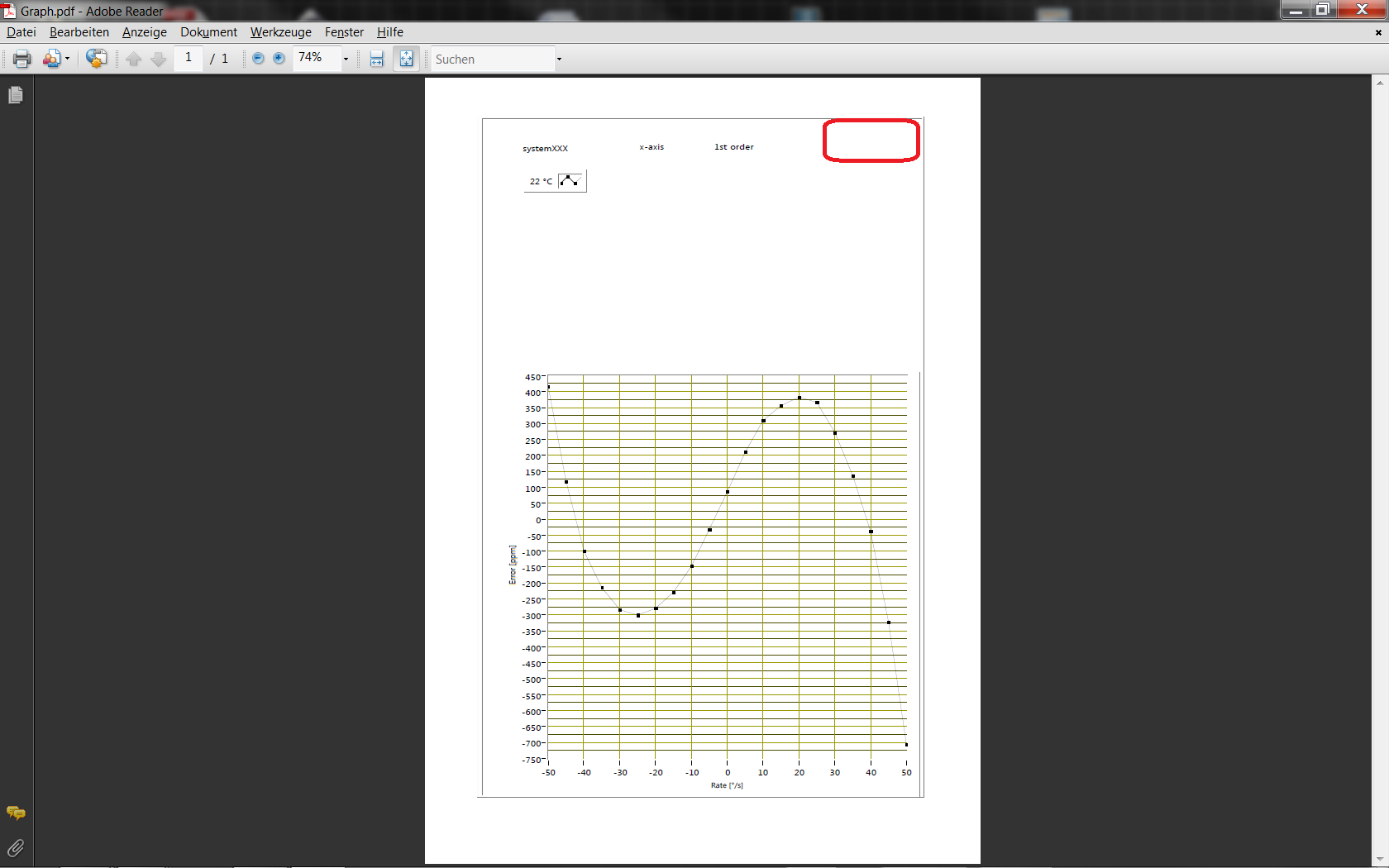

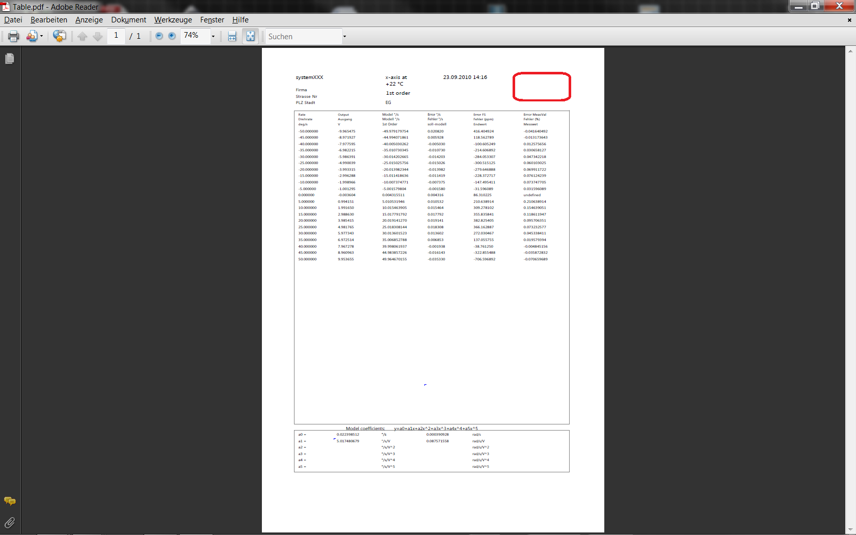

Hatte sehr lange her ein Projekt gemacht, in dem ich Reports mit FreePDF (als Soft-Drucker) ausdrucke.
Die sahen so aus (das Logo und Info ausgeblendet).
