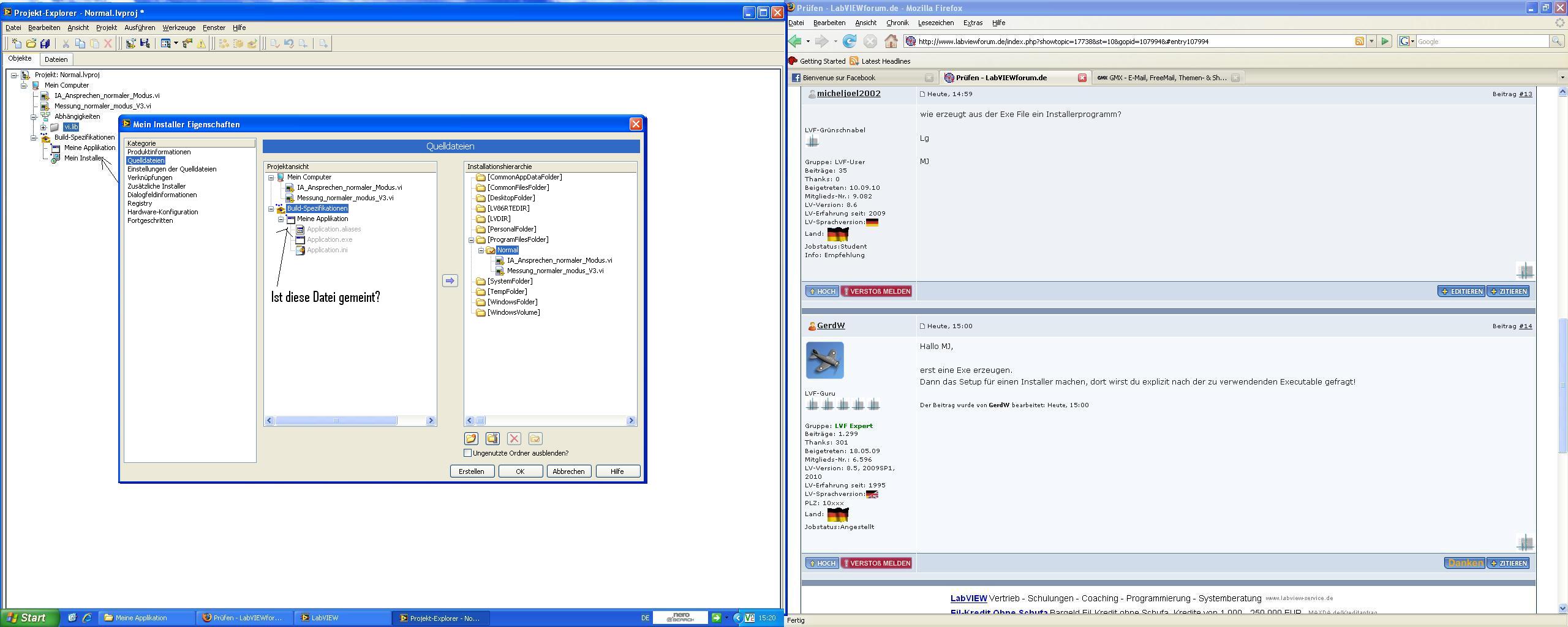

Ein Bild sagt mehr als 1000 Wörter. Ich habe ein Bild hochgeladen. Das Bild erklärt meine
Vorgehensweise wie ich das exe File erzeugt habe.
Ich habe "Installationsprogramm" anstatt "Applikatikation (EXE)" ausgewählt.
Was mache ich falsch?
Ziel: Ich möchte gerne eine Exe datei erzeugen so dass ich über RunTime Engine ohne LV die Exe Datei zum laufen kriege.
Vielleicht hat jemand einen anderen Weg

Hallo MJ,
du musst erst eine EXE erstellen.
Mit dieser EXE kannst du dann einen Installer erzeugen - der benötigt aber eine schon fertige EXE!

ich habe genauso gemacht wie es mir erklärt wurde aber es klappt bis jetzt noch nicht. Ich bekomme leider keine Anfrage über
die erzeugte Applikation.

Hallo MJ,
Installations-Builder-Dialog öffnen, Tab "Quelldateien" - dort wird nach der schon vorhandenen Exe gefragt...

Ich habe wieder ein Bild hoch geladen. Ist die Datei gemeint?
Muss ich die beiden VIs in dem "ProgrammFilesFolders" hinzufügen?

Hallo MJ,
ja, genau. Die jetzt noch hinzufügen...
