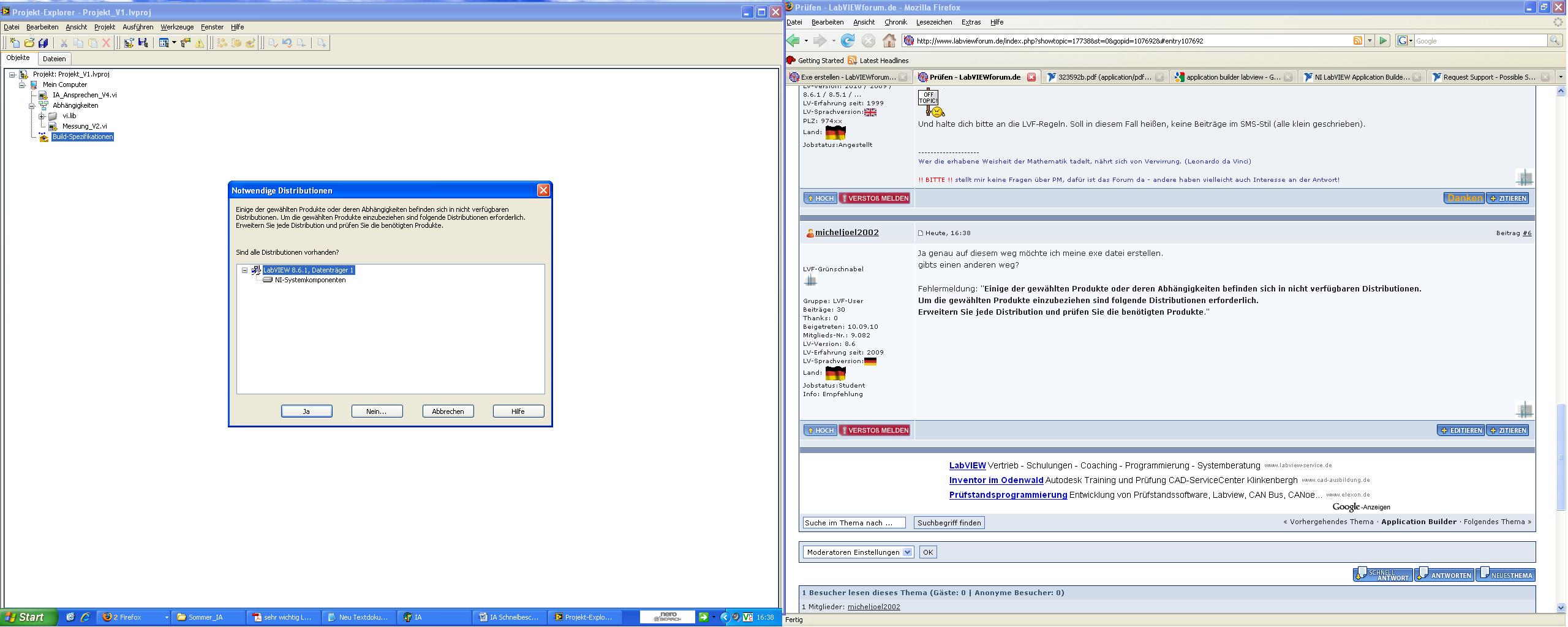

ich habe eine vollversion von Labview. Aber ich scheitere bei der Erstellung einer exe datei. Anscheind habe ich keine Applikationsbuilder installiert.
wie kann ich das auf meinem rechner überprüfen?
Lg
Mj

Bekommst Du eine Fehlermeldung?
Hast Du eine "Professional-" oder "Full Development" Version, also NICHT die "Basis"- oder "Studentenversion"?

ich bekomme eine Fehlermeldung. ich habe eine vollversion (8.6)

Welche Fehlermeldung? Und wo?
Erstellst Du Deine EXE im Projektmanager unter "Build Specifications"?

Start->Programme->National Instruments->NI-Lizenzmanger
Dort siehst du, welche Module aktiviert sind.
Wie Markus schon sagt: Application Builder ist erst ab der Professional Development System automatisch dabei.
Für Base und Full Dev. gibt es das als Zusatzpaket:
http://sine.ni.com/nips/cds/view/p/lang/de/nid/10731
Muss auch einzeln aktiviert werden.

Ja genau auf diesem weg möchte ich meine exe datei erstellen.
gibts einen anderen weg?
Fehlermeldung: "Einige der gewählten Produkte oder deren Abhängigkeiten befinden sich in nicht verfügbaren Distributionen.
Um die gewählten Produkte einzubeziehen sind folgende Distributionen erforderlich.
Erweitern Sie jede Distribution und prüfen Sie die benötigten Produkte

ich habe gerade gecheckt:
folgende Module sind aktiviert:
Unter Entwicklungssystem:
- Professional Development System (grün markiert)
Unter Toolkits steht: Application Builder for Labview Base/Full/Student (keine Markierung) , muss ich das aktivieren um mein Problem lösen zu können?

' schrieb:Unter Toolkits steht: Application Builder for Labview Base/Full/Student (keine Markierung) , muss ich das aktivieren um mein Problem lösen zu können?
Nein, sollte damit aktiviert (und eigentlich auch dabei) sein. Da scheint irgendwas komplett schief zu sein bei deiner Installation. Installiere einmal nach, würde ich empfehlen.
' schrieb:Kann man irgendwo aus der Installation die Seriennummer haben?
Start-Fenster von LabVIEW?! Pulldown-Menü -> Hilfe->About LabVIEW?!

Ich habe gerade mal mein Exe file über "Build Spezifikationene" erzeugt. Ich habe die Exe-File schon auf einem Rechner mit Runtime installiert.
Problem: Das Installierte Programm heisst "Test.vi" und kann nicht ausgeführt werden. Ich vermute weil ich kein Labview (Runtime Engine) auf diesem Rechner habe. Wie kann ich dieses installierten Programm auf diesem Rechner zum Laufen kriegen?

Hallo MJ,
probier doch mal "Test.exe" statt "Test.vi" auf dem Zweitrechner aus...
05.10.2010, 12:59
Prüfen
Vielleicht den Dateinamen einmal auf Test.exe abändern?!
Wie hast du es überhaupt geschafft, dass die erstellte Applikation Test.vi heißt? Dir wird doch defaultmäßig die Endung *.exe vorgeschlagen?
