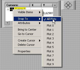

' schrieb:Der Cursor sollte halt an einem X-Wert auf mehreren Y-Werten einrasten...
Dieser Aussage lässt darauf schließen, dass du irgendwas in der Cursor-Legende eines Signalverlaufsgraph machst. Die Multiplot-Option gibt es da nicht, die gibt es nur beim Mixed-Signal-Graph. Wenn ich es mir genau überlege, sollte die Option Multi-Graph lauten, nicht Multi-Plot.
Ich denke aber, dass es genau das gibt, was du willst, nämlich hier:
Der Cursor springt damit immer zum nächstliegenden Plot.

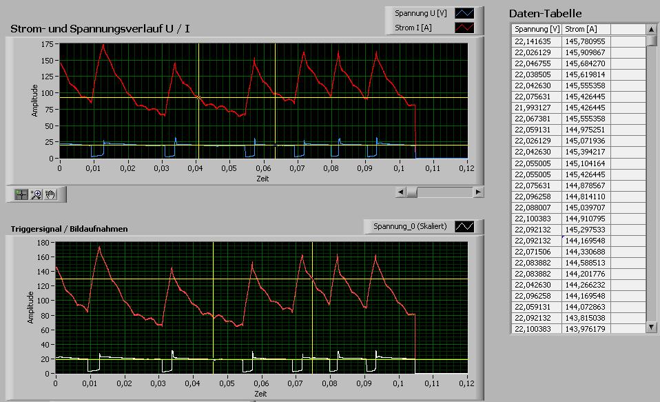

Ich hab jetzt mal Screenshots von meinem Projekt gemacht. Gibt es jetzt die Möglichkeit die beiden Signalverlaufsgraphen zu verbinden? Ich will einen Cursor in x-Richtung bewegen und er soll in y-Richtung auf jeder Kurve einrasten. Und wenn möglich soll der eingerastete Wert in der nebenliegenden Tabelle hervorgehoben / angezeigt werden.

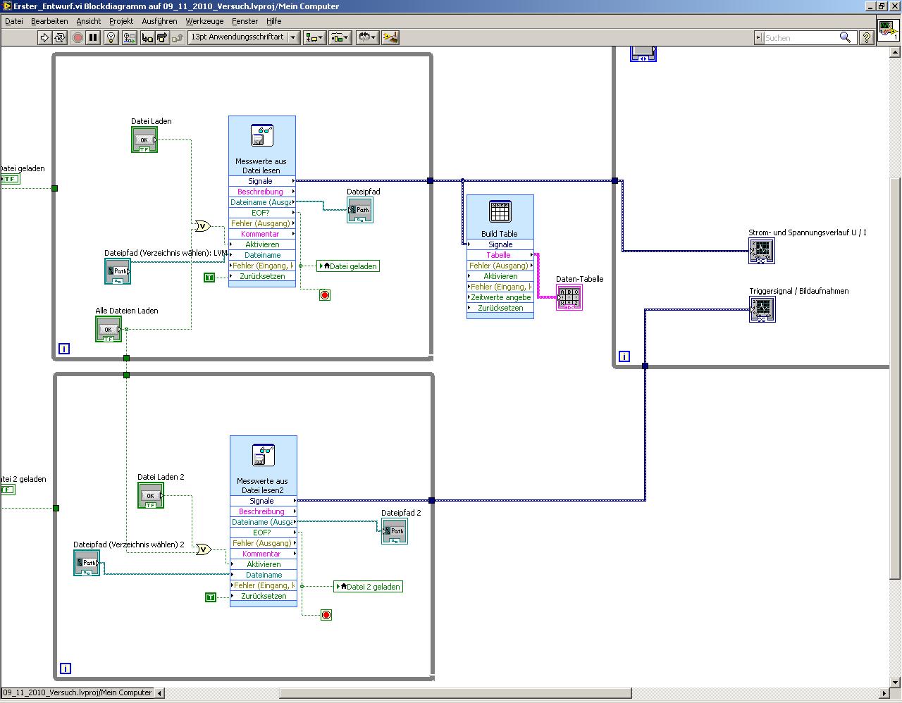

Das zweite Problem war die entsprechende Relativzeit in die Tabelle zu bekommen, ich hab deshalb auch noch mal einen Screenshot von meinem bisherigen Blockdiagramm gemacht.

Das geht mit "Merge Signals" unter "Express" -> "Sig Manip". Wobei ich die Express-VIs ersetzen würde.

Das andere Problem ist immer noch die Anzeige der Zeit in einer Tabelle. In der verwendeten .lvm wird in Spalte 1 die Zeit, in Spalte 2 die Spannung und in Spalte 3 der Strom gespeichert. Wenn ich das jetzt in einer Tabelle ausgeben will, wird nur Spannung und Strom angezeigt, aber nicht der Zeitwert.
Haben schon einiges versucht, doch es will nicht klappen.
