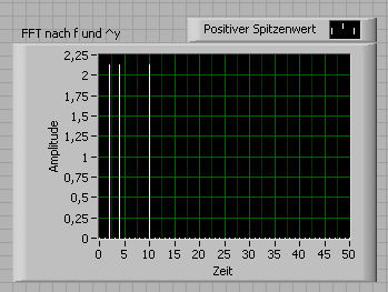

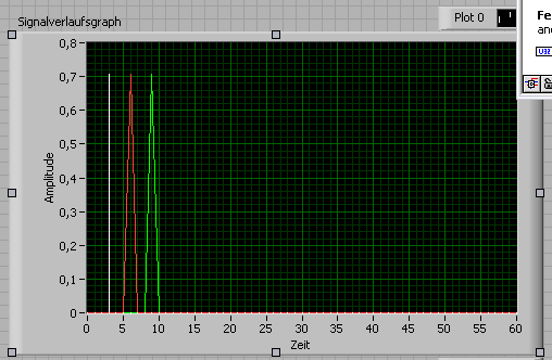

So ich hab das VI in dem mehrere Sinussignale generiert werden erstellt.
Es läuft auch fast so, wie ich das will. Ich habe noch folgendes Problem, wobei ich nicht weiß woher die kommen...
Die nach der FFT ausgegebenen Auslenkungen sollten eigentlich so aussehen:
Stattdessen sehen sie so aus:
Hier hab ich mal das VI angehängt
Sonstige .vi  generierung_von_n_sinussignalen.vi (Größe: 35,05 KB / Downloads: 183)

Die Einstellungen, die ich genutzt habe um das Bild 2 zu erstellen sind folgende:
Anzahl der generierten Sinus: 3
Ausgangsfrequenz: 3
Fenster: Rechteck
Vielleicht kann mir einer von euch sagen, was ich falsch mache. Ich vermute ja fast, dass es was mit der For-Schleife zu tun hat...

Hallo banman,
dann stell doch einfach die Ploteigenschaften auch für Plot#1 und #2 richtig ein (so wie bei Plot #0)...

08.11.2010, 23:16
Analyse eines Rauschsignals via FFT
In deinem VI-2 hast du dir eine wunderbare Race-Condition eingebaut (Im Prinzip ist die auch schon im VI-1 vorhanden, da fällt es bloß nicht sonderlich auf).
Also:
Die beiden Schleifen laufen prinzipiell unabhängig voneinander.
In der unteren Schleife, die ungebremst läuft, beschreibst du in der For-Schleife das Array "Aplitude", und zwar sehr schnell mit immer verschiedenen Werten.
Parallel liest du per lokaler Variable in der oberen "gebremsten" Schleife dieses Array wieder aus. Welchen Wert du jetzt erwischt, ist aber reiner Zufall. Logisch, dass die berechneten Arrays "rumflackern".
