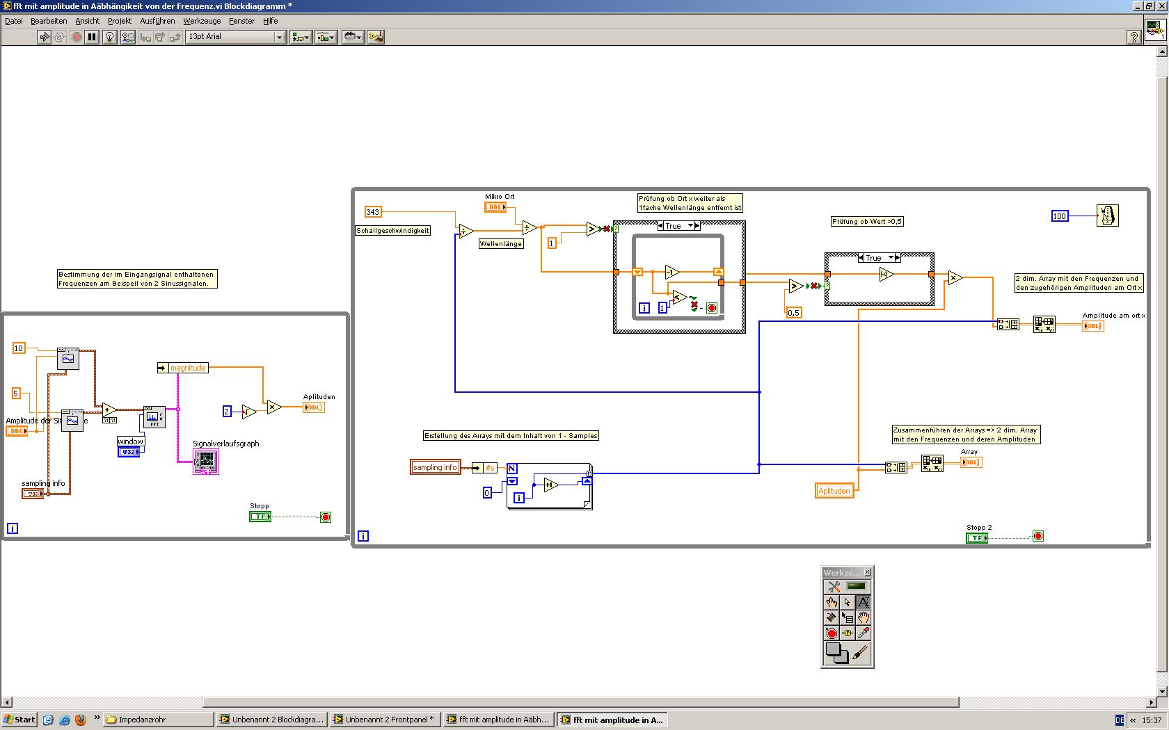

Alo ich hab schon mal ein Teilerfolgserlebnis: Ich habe es fast geschafft die Amplitude einer Schwingung an einem beliebigen Ort x zu bestimmen.
Folgendes hab ich dabei gemacht bzw. entdeckt:
Und zwar wird bei der FFT nach Betrag und Phase doch die richtige Amplitude ausgegeben, nur dass man diesen Wert noch mit Wurzel aus 2 multiplizieren muss, aber das ist ja eigentlich nichts Neues. So habe ich also für jede im Eingangsignal enthaltene Frequenz die entsprechende Amplitude. Diese hab ich dann den Frequenzen zugeordnet, indem ich die Anzahl der Samples in ein Array geschrieben habe und über das Zusammenführen mit den Amplituden, habe ich nun für jede Frequenz die entsprechende Amplitude.
D.h. ich habe nun die Frequenz und die maximale Amplitude jeder im Eingangssignal enthaltenden Schwingung und über die Beziehung
(Ort x / Wellenlänge) * maximale Amplitude = Amplitude am Ort x!
Dachte ich zumindest gestern.
Heute bin ich wieder ein bisschen schlauer und habe herausgefunden, dass obige Gleichung nur für die erste Vollschwinung gilt, also muss der Ort x innerhalb von der Wellenlänge der Schwingung liegen. Aber das ist ja nicht Sinn der Sache, weil erstens der Ort x auch weiter weg liegen können soll und zweitens ich viele Frequenzen habe. Also habe ich mir folgendes überlegt:
Wenn mein Ort x nun bei z.B. 24.76 Vollschwingungen einer bestimmten Wellenlänge liegt, interessiert mich ja eigentlich nur die Amplitude bei dem 0.76fachen Wellenlänge. Daraus folgt, dass ich eine Schleife brauche die prüft, ob der Ort x nun mehr als 1 Vollschwingung entfernt liegt und wenn ja von dem Wert 1 abzieht. Des Weiteren ist mir aufgefallen, dass die Amplitude gar nicht negativ wird, obwohl das wichtig ist, da bei einer Überlagerung eines Schwingungsmaximums und eines Schwinungsminimums gleicher Amplitude adiieren diese sich zu NULL auf (ich weiß gilt nur bei gleicher Frequenz, aber ich hoffe es ist klar was ich meine). So habe ich gleichzeit noch eine weitere Funktion eingebaut, die testet, ob der Ort x nun über dem 0,5 fachen der Wellenlänge liegt, oder nicht und wenn dem so ist soll der Wert negiert werden.
Dies klappt auch wunderbar für eine Frequenz, aber für mein Array aus Frequenzen und zugehörigen Amplituden klappt das nicht. Da ich die Überprüfung, ob der Ort x > 1 an eine Casestruktur gehangen habe, wird mir der Fehler genannt, dass meine Datenquelle ein Array aus Bool´schen Werten ist und meine Datensenke nur True oder False.
Also mein Problem momentan ist, dass ich für jede Frequenz und deren max. Amplitude prüfen möchte, ob der Ort x innerhalb einer Wellenlänge ist und wenn dies dann so ist (durch Abziehen von 1 bis der Wert < 1), ob der Wert größer 0,5 ist oder nicht. Wie kann ich das verwirklichen?
Hier ist mal ein Bild: Die Version mit der ich arbeite ist die 2009er
http://www.labviewforum.de/style_images/1/.../attach_add.png
P.S. in dem Bild fehlt die trigonometrische Ergänzung, sodass man wirklich auf die Amplitude kommt. Also es müssen noch die Beträge gebildet werden usw.

Mein aktuelles Problem ist, dass ich ein Array mit 11000 Werten auslesen möchte und für jeden einzelnen Wert bestimmen möchte, ob dieser größer oder kleiner als 1 ist und im nächsten Schritt, ob dieser Wert größer als 0,5 ist oder nicht. Wie kriege ich das vernünftig gelöst?
Ich habe da was im Kopf, dass ich die Werte in ein Array von Bool´schen Werten übertrage, je nachdem ob größer 1 oder kleiner, aber ich weiß nicht genau, wie das geht...
Danke schon mal im vorraus.

Hallo banman,
Zitat:Ich habe da was im Kopf, dass ich die Werte in ein Array von Bool´schen Werten übertrage, je nachdem ob größer 1 oder kleiner, aber ich weiß nicht genau, wie das geht...
Genau das machst du doch schon in deinem VI/Bild... Du vergleichst ein Array mit 1 und bekommst ein boolsches Array mit den Vergleichsergebnissen. Du versuchst nur nicht richtig, dieses auszuwerten - man kann halt kein Array an einen CaseSelektor anschließen... (Evtl. würde für deine Aufgabe auch die InRangeAndCoerce-Funktion hilfreich sein.)
Wenn du jeden Wert des Arrays einzeln auswerten willst, könntest du eine ForLoop verwenden, die mit ihrem AutoIndexing gleich für die Einzelwertzugriffe sorgtSmile

Die ForLoop ist eine gute Idee, hab ich auch schon ausprobiert und funktioniert auch fast so, wie ich es möchte.
Nun hab eich noch das Problem, dass die Werte, die hinten rauskommen sollen (bei "Amplitude am Ort x) nur zum Teil richtig sind.
Bsp: Wenn ich eine Sinuswelle 1000x innerhalb einer Periode abtaste und mir die Amplitude anzeigen lasse, erwarte ich 250x ansteigende Werte bis zur maximal Amplitude, 250x sinkende Werte bis 0, 250x steigenden negative Werte bis maximal negativen Amplitude und 250x wieder ansteugend bis 0.
Das was ich aber angezeigt bekomme ist aber alles 0, nur bei den Frequenz der Sinuswelle bekomme ich die maximal Amplitude angezeigt und wie oben beschrieben ist das nict ganz Sinn der Sache.
Ist aus meinem oben angehangten Bild vielleicht schon ein Fehler zu erkennen,oder denke ich einfach falsch?

Hallo banman,
bei 1000 Samples pro Sinus erwarte ich 3 Nullwerte sowie 499 positive und 498 negative Werte (in etwa)... Oder auch: 499 mal positiver Anstieg und 499 mal negativer Anstieg sowie 2mal Anstieg=0. Ich sehe aber nirgends die Berechnung des Anstiegs - der ja der ersten Ableitung entspricht!
Zitat:Das was ich aber angezeigt bekomme ist aber alles 0, nur bei den Frequenz der Sinuswelle bekomme ich die maximal Amplitude angezeigt
??? Laut deinem Bild bekommst du noch gar nichts, weil das VI nicht lauffähig ist. Und wie du Frequenz und Amplitude vergleichen willst, ist mir auch schleierhaft. Wie wäre es mal mit einem richtigen VI (statt eines uralten Bildes), dann bräuchte man keineGlas1

So jetzt hab ich meinen Arbeits PC wieder.
ich kam leider selber auch nicht weiter, da ich nicht an den Rechner kam.
Ich hab mal das VI angehängt.
Um nochmal mein Problem zu schlidern:
Ich brauche an einem bestimmten Ort x in einem Rohr der Länge l die momentane Auslenkung jeder Welle, die in einem Rauschen vorhanden ist.
Hier ist das Beispeil mit zwei Sinussignalen dargestellt:
Sonstige .vi  fft_mit_amplitude_in_A_bh_ngikeit_von_der_Frequenz.vi (Größe: 32,38 KB / Downloads: 360)
