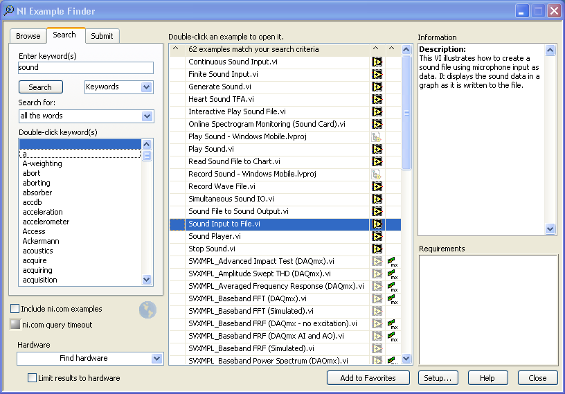

Hier ist ein Bsp. (müsste aus dem Examplefinder sein):
Sonstige .vi  Sound_Input_to_File.vi (Größe: 19,76 KB / Downloads: 489)

Hey!
Danke für den unglaublich guten Tipp!
Dein File funktioniert wunderbar und genauso, dasses meinen anforderungen entspricht!
Ist das Programm aus dem Examplefinder?

(02.03.2011 15:32 )Auere0201 schrieb:  Ist das Programm aus dem Examplefinder?
Exact. Gefunden mit dem Suchwort "Sound" Big Grin
