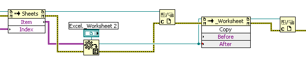

Sorry habe mich vielleicht nicht genau ausgedrückt. Ich meinte von Labview aus per Button z.B.

Per Methode Worksheet.Copy
Entweder Before ODER After anschließen. Beides geht nicht. Der entsprechende Eingang erwartet in LV eine Worksheet-Referenz.
Das neue Arbeitsblatt bekommt dann eine windowstypische Nummerierung angehängt ... Tabelle1 (2) ...ect.

Hallo SeBa,
habe nur noch ein Problem, es werden alle Sheets kopiert. Habe das VI mal hochgeladen.
(LV 8.6)
Gruß Merlin

Sollte so gehen...
Du hast die Sheets-Ref. an die Copy Methode übergeben.. also wurden auch alle Sheets kopiert.

Hallo SeBa,
vielen Dank für deine Hilfe. Aber 100% funktioniert es bei mir noch nicht. Habe ein Bild von Excel hochgeladen. Es wurde zwar mein Blatt B999 erzeugt aber dafür Bl1 in Bl1(2) umbenannt. Hast du einen Tip wo mein Fehler liegt?
Danke Merlin

Upload scheint nicht funktioniert zu haben.
Generell musst du zuerst das vorhandene Sheet kopieren und dann die erzeugte Kopie umbenennen.

Hallo SeBa,
habe den Fehler gefunden. Es fehlte beim Umbenennen des Sheets lediglich ein Leerzeichen in meinem String.
