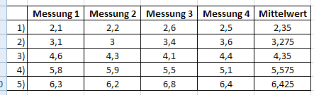

Guten Abend,
Ich hab zwar einen Beitrag von 2006 gefunden, aber ich schaff es nicht die Lösung auf mein problem zu übertragen.
Mein Problem ist folgendes:
Ich möchte ein Signal aufnehmen und dann eine FFT drüber laufen lassen (klappt). Dies möchte ich 20x machen während das Signal abgespielt wird und aus den aufgenommen Werten, den Mittelwert bilden.
Bsp.
Aufnahme 1: 1,0 ; 2,0 ; 3,0 ; 4,0
Aufnahme 2: 1,1 ; 2,1 ; 3,1 ; 4,1
Aufnamhe 3: 1,1 ; 2,1 ; 3,1 ; 4,1
Aufnahme 4: 1,0 ; 2,0 ; 3,0 ; 4,0
Mittelwert: 1,05 ; 2,05 ; 3,05 ; 4,05
1.Problem: Ich nehme die Werte nacheinander auf und möchte die in ein Array schreiben. Wie mache ich das?
2. Problem: Wenn ich dieses Array habe, wie bilde ich den Mittelwert dann Spaltenweise?
Wie gesagt ich habe schon einen gefunden, aber ich kriege die Lösung dort nicht auf mein Problem übertragen.
http://www.labviewforum.de/index.php?s=&am...ost&p=20053
Vielleicht kennt jemand ja einen anderen lösungsweg, oder kann mir helfen die Lösung von damals zu verstehen.
Edit:
Sonstige .vi  Audio_Aufnahme.vi (Größe: 50,53 KB / Downloads: 310)
Lv80_img
Also bei dem VI sollen die Werte, die bei "Amplituden" ankommen in ein Array geschrieben werden, sodass ein Array von 20x5513 entsteht und dann soll 5513x der Mittelwert aus den 20 Aufnahmen gebildet werden. (Pro Zeile ein Mittelwert aus den 20 Aufnahmen)
Ich hoffe das ist vertändlich Huh

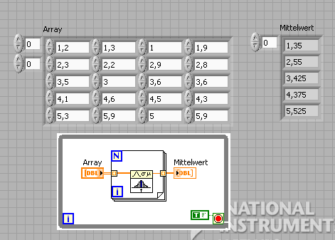

Soo,
Ich habe mich mal wieder an mein VI gesetzt und komme leider immer noch nicht weiter.
Ich möchte ein MLS-Signal, welches ich über einen Lautsprecher ausgebe wieder aufnehmen und via FFT analysieren. Das klappt auch soweit.
Die Soundausgabe ist kontinuirlich und soll ca. 20 Sekunden lang gehen. In den letzten drei Sekunden möchte ich die FFT laufen lassen und zwar so, dass diese pro Sekunde 10x durchläuft. Bei jedem Durchlauf der FFT entsteht ein Array an Daten.
Nun würde ich gern folgendes realisieren:
Die Daten aus jedem Durchlauf werden in ein Array geschrieben und dann wird Zeilenweise der Mittelwert gebildet.
Ich hatte mir mal was überlegt mit dem Index, aber krieg das irgendwie nicht übertragen.
Kann mir jemand helfen?
Sonstige .vi  Generate_Sound_2.vi (Größe: 32,42 KB / Downloads: 298)
Lv80_img
In dem Vi arbeite ich nicht mit einem MLS-Signal, sondern mit einem Sinus, damit ich die FFT besser nachvollziehen kannWink
06.12.2010, 17:01
banman Offline
Beiträge: 37
Registriert seit: Oct 2010
53111
Mittelwert aus jeder Zeile eines Mehrdimensionalem Array
Ok,
Mittelwert aus einem Mehrdimensionalem Array in ein Array mit Zeilenweisem mittelwert hab ich geschafft. Einfach ne Forschleife drum Rolleyes
Naja egal...
So nun muss ich es nur noch schaffen, dass die FFt 30x ausgeführt wird und dann die Daten in ein Mehrdimensionales Array schreibt Dry
Hat da jemand spontan ne Idee?
