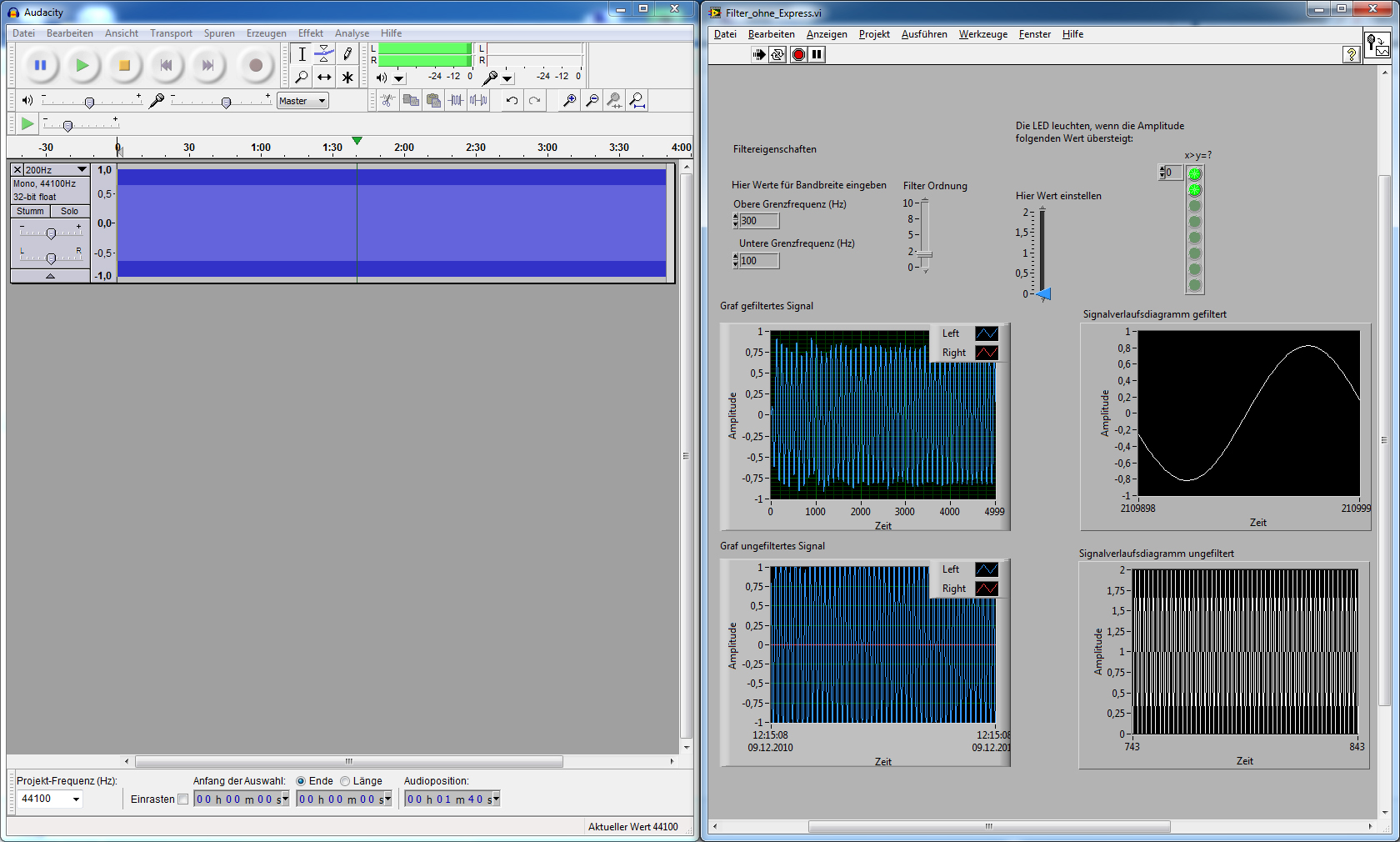

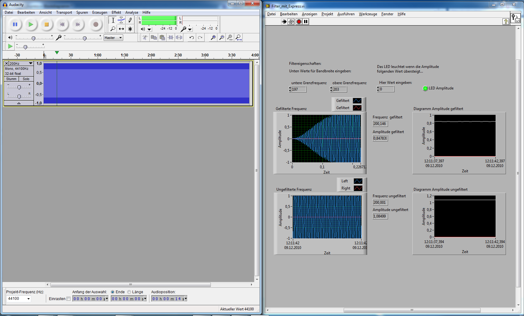

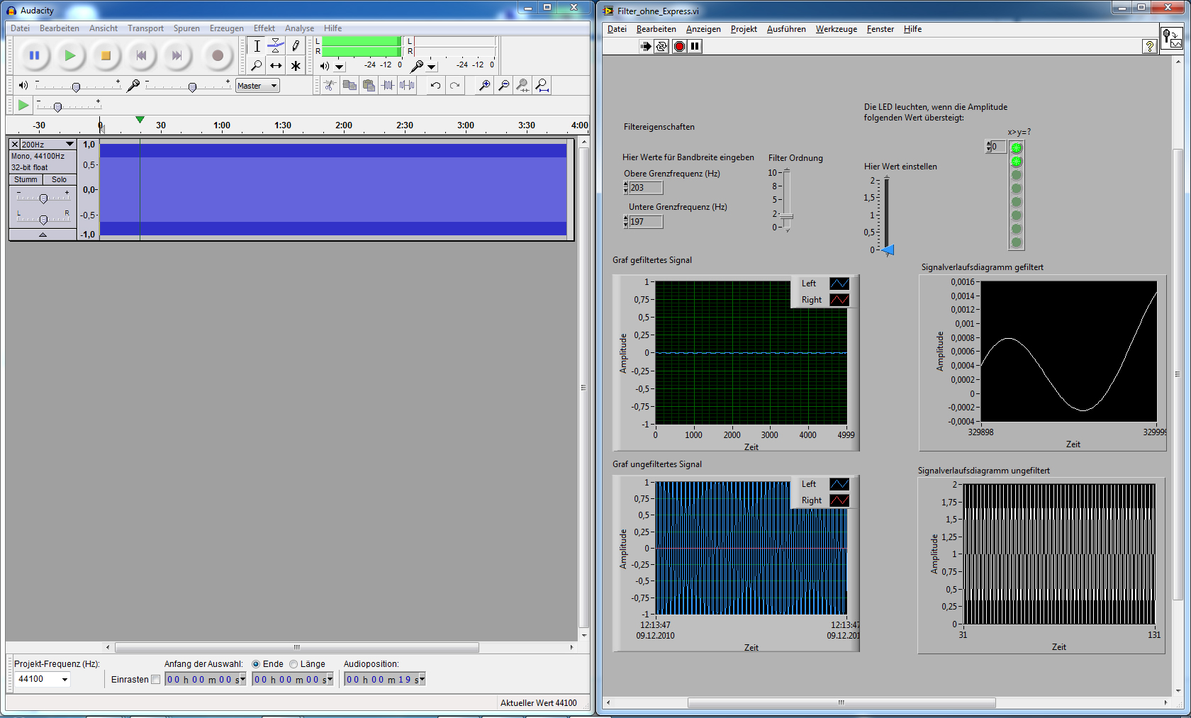

Hallo, also jetzt bekomme ich zwar was raus, aber es funktioniert nicht richtig.
Musste den Filter extrem breit einstellen damit überhaupt ein Signal durch den Filter geht, obwohl ich dieselben Filtereinstellungen wie beim Programm mit den Express VIs gewählt habe.
Ich verstehe nicht was da der Unterschied ist?
Beschreibung des Versuchsaufbaus:
- Erzeugen von 200Hz (Sinus) mit „Audacity“.
- Ausgeben des Signals mit einem Lautsprecher
- Aufnehmen des ausgegebenen Signals mit Mikrofon
- Einstellen des Filters in LabVIEW
- Beobachten des Signals vor und nach dem Filter
Bilder:
Bild 1: Filter mit ExpressVIs 197-203
Bandbassfilter 2ter Ordnung
Charakteristik: Chebyshev
Grenzfrequenzen: fl=197Hz; fh=203Hz
Bild 2: Filter ohne ExpressVIs 197-203
Bild 3: Filter ohne ExpressVIs 100-300
Grenzfrequenzen: fl=100Hz; fh=300Hz

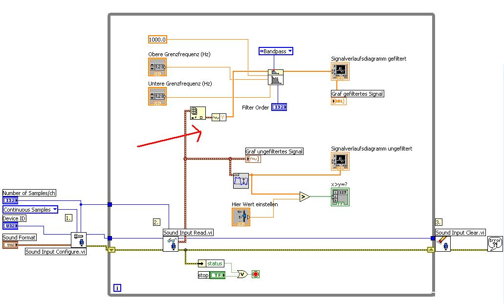

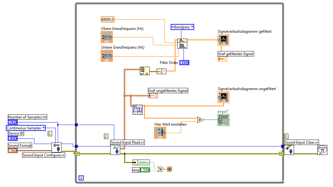

Bild4: Filter ohne ExpressVIs verbessert (Blockdiagramm)
