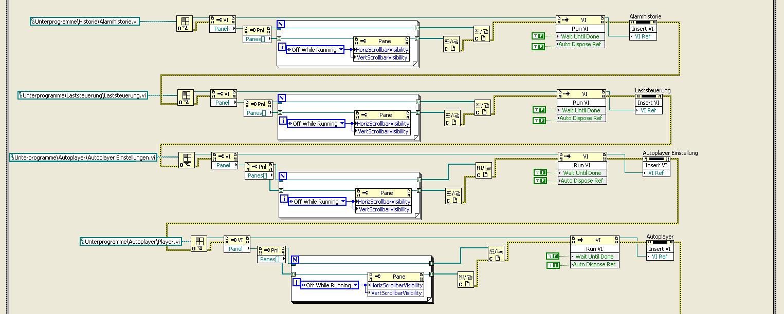

ich habe folgendes Problem:
Ins Hauptprogramm sollen verschiedene Subpanels geladen werden. Das hat auch eine Zeit lang funktioniert.
Durch verschiede Änderungen in anderen Programmteilen musste ich ne neue .exe erstellen und seitdem werden die subpanels nicht mehr reingeladen.
Im Run-modus klappt alles aber nach dem Build klappts in der .exe nicht mehr.
Anbei noch der Ausschnitt zum laden der subpanels.
Danke schon mal!
MfG, Marco

Probier' mal nur den VI-Namen als String anzugeben, also z.B. nur "Alarmhistorie.vi".
Die VIs solltest Du bei der Erstellung der EXE aber mit einbinden (Source Files -> Always included).

ja die VIs sind "always included" und allein mit dem VI-Namen funktioniert es auch nicht.
So wie es is hat es ja schon längere Zeit funktioniert. Ich musste nur eine neue EXE erstellen, weil ich in anderen Programmteilen
noch einige Variablen übergeben musste (neues AI-modul).
Dabei ist aber der Aufruf der Unterprogramme und laden deren panels nicht berührt worden.
Auch wenn ich aus der Quellcode-Verwaltung die vorher lange gelaufene Rev. rausziehe, funktioniert eine neu erstellte EXE der alten Rev. auch nicht.
Ich lasse gerade die komplette Entwicklungsumgebung deinstallieren und wieder neu aufsetzen. Hoffe das hilft.
Hast du oder jemand anderes noch eine Idee? Ich bin ziemlich ratlos.
MfG, Marco

Ist die LabVIEW-Version noch LV8.6 oder vielleicht doch LV2009?

Es handelt sich um Version 8.6

Tatsächlich: Die Neuinstallation von LabVIEW hat was gebracht.
Die neuerstellte EXE lädt nun auch die Subpanels wieder! Top1
