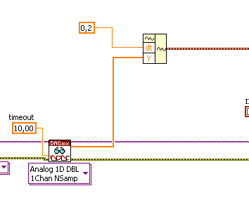

ich stehe immer vor der gleiche Fehlermeldung.
Also f_l steht für untere Frequenz und f_h für obere, oder ?
Ich habe bei mir fs = 1000, folglich ist fs/2 = 500 (das ist auch meine Hochfrequenz) d.h. f_l muss auch 500 oder weniger sein, damit keine Fehlermeldung kommt. So habe ich das gewählt und trotzdem besteht die gleiche Fehler noch. Kannst du mir sagen wie ich das anders eintrage.
Vielen Dank!
Kpalime
fs=1000? Aber an dieser Stelle
erstellst du eine Waveform mit f = 5 Hz.Hmm
Lies doch gleich bei DAQmx-Read eine Waveform aus, und nicht ein 1D-Array.

Hallo Jens,
vielen Dank, ich habe jetzt die dt auf 0, 0001 eingestellt(fs = 1000Hz) und kriege nicht mehr die alte Fehlermeldung. Anstelle von dieser Fehler habe andere: beide Zeitsignalformen enthalten unterschiedlich dt.
Ich muss das noch kontrollieren.
Noch mal vielen Dank Jens!
