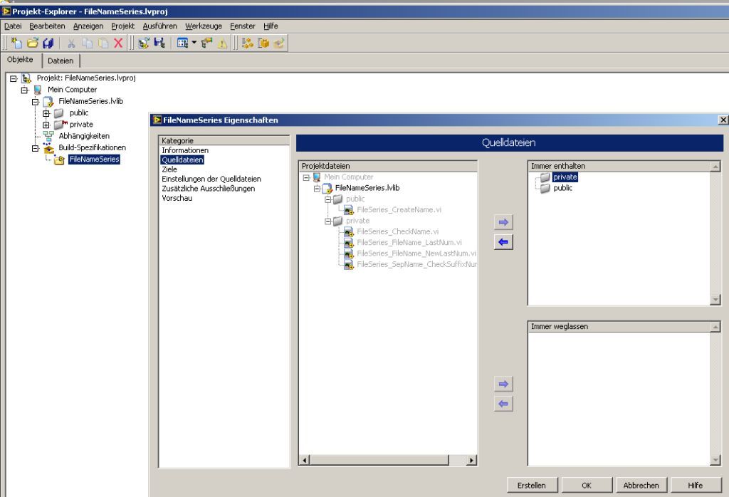

Bei größeren Projekten und Nutzung von mehrfach erprobten VI ist deren Kapselung in einer eigenen LabVIEW-Projektbiliothek sinnvoll. Eine LabVIEW-Projektbibliothek erzeuge ich gemäß LabVIEW-Programmbibliothek .
Soweit so gut. Wie auf der von GerdW genannten Seite LabVIEW-Programmbibliotheken benutzen beschrieben, enthält die für die LabVIEW-Programmbibliothek erzeugte Projekt-Datei nur XML-Code und nicht die zugehörigen VI.
Meine Frage ist, ob ich auf dem nachfolgend beschriebenen Weg alles richtig mache, um VI einer selbst erzeugten LabVIEW-Programmbibliothek (*.lvlib) im LabVIEW-Verzeichnis user.lib zugänglich zu machen.
  1. Einzelne VI erzeugen, die anschließend im LabVIEW-Projekt-Explorer zur lvlib hinzugefügt werden, wie in LabVIEW-Programmbibliothek beschrieben. Hier die VI gleich in private und public trennen.
  2. Im LabVIEW-Projekt-Explorer unter Buils-Spezifications mit den VI aus 1. ein Quellcodepaket erzeugen (*.llb), siehe beigefügten Screenshot.

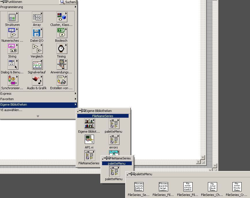

  3. Die erzeugte *.llb in ein Verzeichnis unter "../LabVIEW xx/user.lib" kopiere. Damit stehen die unter 1. erzeugten VI in weiteren LabVIEW-Projekten zur Verfügung.
Könnt Du oder ein anderere LabVIEW-Programmier mir sagen, wie ich erreiche, dass die in *.lvlib private deklarierten VI (im dortigen virtuellen Ordner private) auch im Verzeichnis unter "../LabVIEW xx/user.lib" in einem Ordner private erscheinen?
Alle in Punkt 1. erzeugten VI sind im Verzeichnis unter "../LabVIEW xx/user.lib" gleichberechtig sichtbar, siehe beigefügter Screenshot. Jeder Versuch eines der in *.lvlib als private deklarierten VI im Blockdiagramm eines neuen VI abzulegen wird richtig mit unterbrochenem RUN-Button quittiert.
Das wäre vermieden, wenn die private deklarierten VI auch unter "../LabVIEW xx/user.lib" in einem dortigen Unterverzeichnis private abgelegt würden.
