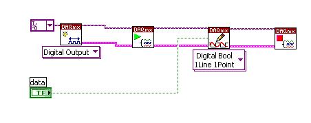

Hallo liebe Labviewler,
ich schreibe momentan meine Studienarbeit, die als Thema hat, eine Wickelmodulanlage zu erneuern und in Betrieb zu nehmen. Ich messe über Labview9 4 Volumenströme, 3 Drücke und 1 Temperatur. Zusätzlich möchte ich gerne, dass man die Anlage per Labview ein- und ausschalten kann, doch leider finde ich nirgends ein Tutorial, wie das mit einer DAQ-Oberfläche gehen soll.
Das Programm ist für Interessierte im Anhang.
Einen schönen Tag und ich hoffe auf erfolgreiche Hilfe!

was hat jetzt das Programm mit der Steuerung einer Anlage zu tun?
Du erfasst doch nur alle Sekunde acht Werte, zeigst sie an und schreibst sie in eine Datei.
Wie kannst du denn die Anlage ansprechen? Was ist das für eine Verbindung? Über eine SPS mit einer Leitung, die du High setzen musst, zum Einschalten und wieder auf low zum Ausschalten? Oder Steuerst du über Seriell, TCP/IP, wie "Intelligent" ist die Anlage?
Was möchtest du da über DAQ steuern? Damit kannst du einzelne Signale auf IO-Karten ausgeben/einlesen.
Und was verstehst du unter einer DAQ-Oberfläche?

Ich suche einfach nach einem Weg, mittels Labview meine Anlage ein- und auszuschalten. Laut unserem Elektriker muss ich das über den Digitalausgang meiner Messkarte regeln.

Moin,
sowas in der Art?
