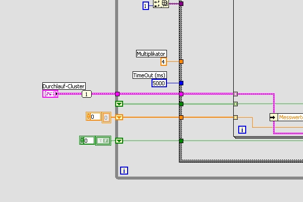

Hallo alle zusammen,
ich habe seit gestern ein neues Problem. Vielleicht ist irgendjemanden so etwas auch schon mal vorgekommen.
Mein Projekt besteht aus einem Hauptprogramm, einer Statemachine, und vielen Unterprogrammen, in denen die States abgearbeitet werden.
Nun habe ich das Problem, dass bei einem SubVI die Übergabewerte zwar übergeben werden, aber irgendwie doch nicht ankommen. Das BEdienelement zeigt die Werte an, wenn ich jedoch ein Probe an die Leitung direkt an das BEdienelement setze, so ist dieser immer leer. Woran kann das liegen?
Habe mal einen Screenshot gemacht.
Danke schon einmal für Hinweise.
Gruß sven
P.S.
Das Problem scheint nur in der Exe aufzutreten.

OH MANN,
habe gerade festgestellt, dass man bei der Fernwartung scheinbar keine Cluster als Sonde anzeigen kann. :-(

So,
habe das Problem gelöst.Smile
Es gibt Probleme mit der Übergabe von Clustern ins SubVI. Habe nämlich jetzt den Cluster schon im Hauptprogramm aufgelöst und die Parameter einzeln übergeben. Zack und schon klappt es.
Habe das ganze auch schon an die Hotline in München gemeldet. Wenn das mal nicht ein Bug in LV8.01 ist.Excl
