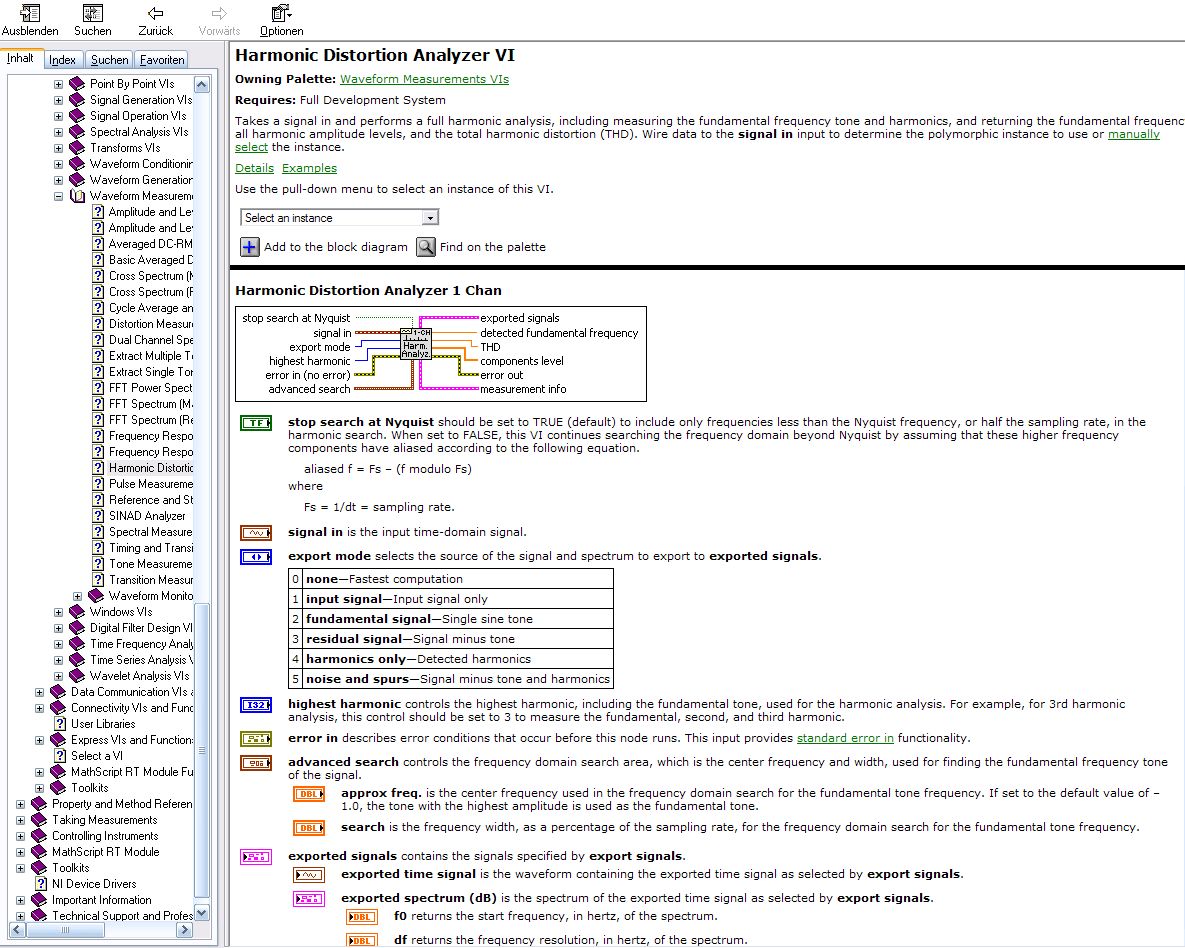

Des weiteren soll das Programm das Klirren einer gegebenen Frequenz in einem Schaubild darstellen. In einem anderen Topic habe ich folgendes gelesen:
Zitat:Den Klirrfaktor eines Sinussignals kann man sich aber einfach ausgeben lassen, dafür gibt es die entsprechenden VIs
Kann mir jemand sagen welche VIs das sind und wie ich die finde?

Klirrfaktor heißt auf englisch u.a. "Harmonic Distortion". Wenn ich nach "distortion" in der Funktionspalette suche, dann finde ich sofort das "Harmonic Distortion Analyzer VI":
