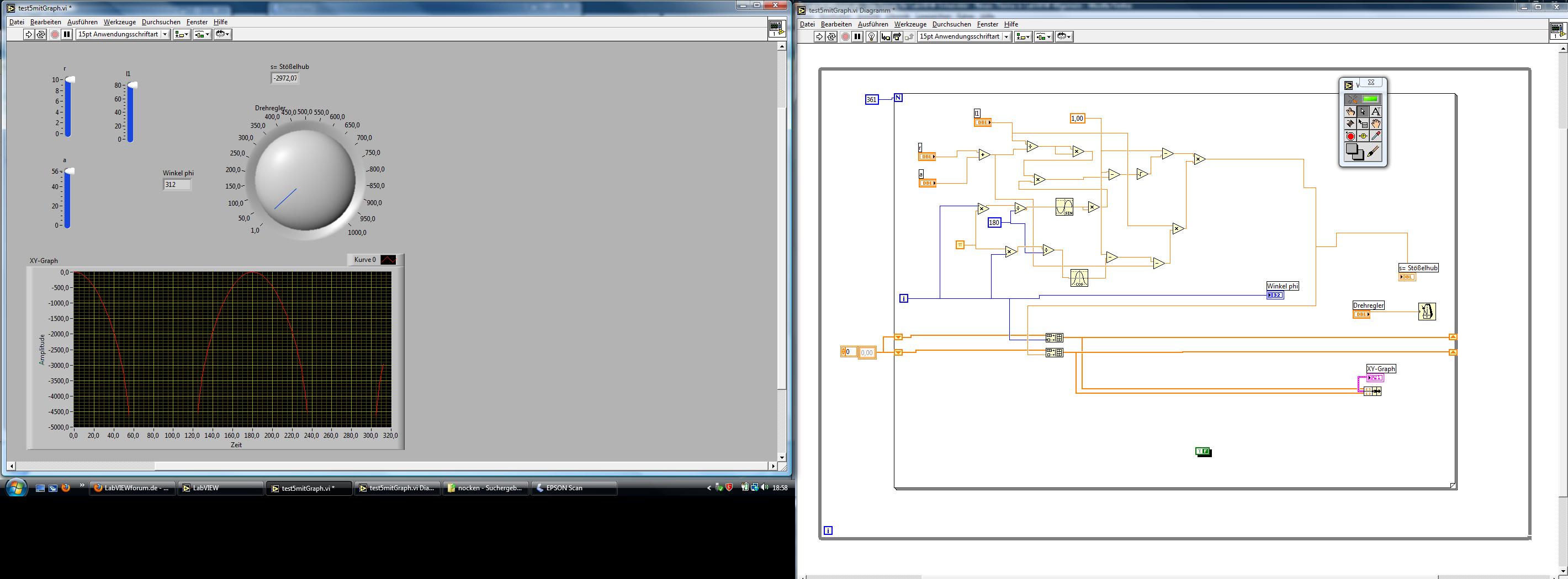

Hallo
Bitte bitte helft mir,ich bin nervlich am Ende, denn Bahn
Ich muss für eine Facharbeit einen Ventiltrieb in Labview darstellen.

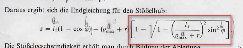

Ich habe eine Formel für den Ventilhub s, welche ich auch schon eingeben hab.
Vom Ergebniss denke ich ist es ganz brauchbar, aber ich wunder mich warum es a) einen negativen Wert ausgibt und b) warum der Wert so hoch ist
Jetzt muss ich noch einen xy Graph machen, auf dem das Ventil zu sehen ist wie es sich dreht.
Formel, mein VI und das Ergebniss selbigen hab ich im Anhang. Evt. kann mirja jmd weiterhelfen..
Ich nutze Labview 6.1
Sonstige .pdf  nocken003.pdf (Größe: 769,91 KB / Downloads: 343)
Sonstige .vi  test5mitGraph.vi (Größe: 60,27 KB / Downloads: 219)

Dann überprüfe nochmals dein Programm...
Den Teil in der eckigen Klammer, das hast du noch korrekt hingekriegt, aber danach wird deine Berechnung falsch.

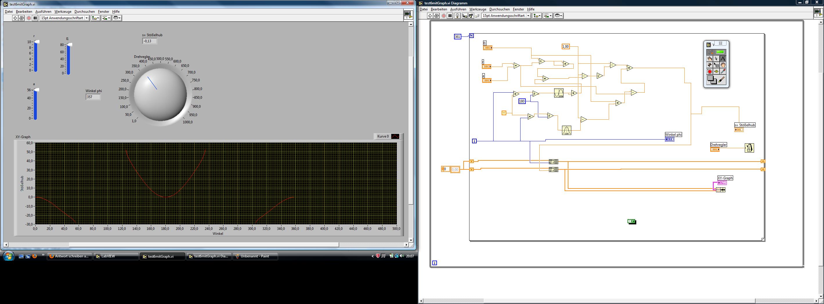

Hab es jetzt nochmal geändert. Allerdings wundert es mich, warum ich ich immer eine negative Kurve bekomme?!
0 .vi  test6mitGraph.vi (Größe: 60,04 KB / Downloads: 261)
09.04.2011, 19:29 (Dieser Beitrag wurde zuletzt bearbeitet: 09.04.2011 19:32 von jg.)
RE: Ventiltrieb in Labview darstellen
Mich nicht, deine Berechnung stimmt immer noch nicht. Obwohl jetzt auch der Teil mit dem Cosinus richtig ist.
EDIT: Zu berechnen ist x-y*z. Du berechnest in deinem VI (x-y)*z

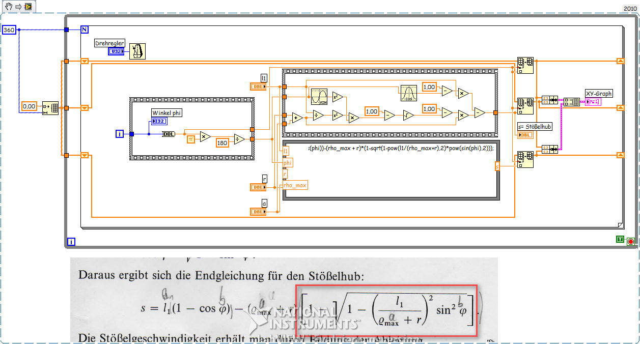

Soll es so aussehen?
Lv10 Es gibt auch Formelknoten, da gehts vielleicht schneller und übersichtlicher.

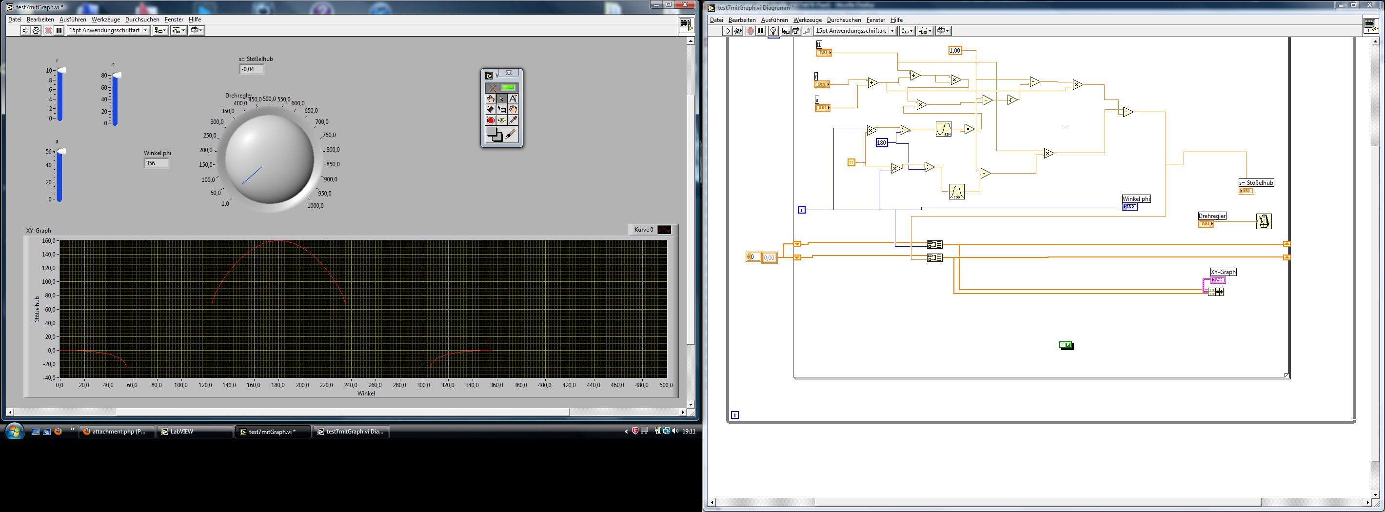

Vielen Dank für eure Mühe!
Leider sehe ich mit den Formelknoten gar nicht mehr durch Sad

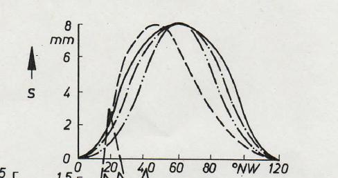

Ich habe mal nen Diagramm angehängt, wie die Kurve aussehen sollte. (Strich Punkt Punkt Linie)
Im VI müsste man einen Ausschlag von 0° bis etwa 46° sowie von 304° bis 360° sehen. Ich habe auch mein VI überarbeitet, schlagt mich bitte nicht weil immer noch ein Fehler drin ist.
12.04.2011, 19:37
Sorry, zu wenig Infos der geometrischen Gegebenheiten. Aus deinem ersten PDF wird nicht ersichtlich, wie r, rhomax und l1 zu stehen und wie der erlaubte Wertebereich für diese 3 Größen ist.
Die Formel für den Stößelhub hast du meiner Meinung nach jetzt richtig umgesetzt. Obwohl du das noch besser selber sehen könntest, wenn du ein wenig sauberer programmierst (von links nach rechts, möglichst lange gerade Linien, etc. pp.). Eine große Hilfe ist es auch einen Punkt bei Abzweigungen von Drähten darstellen zu lassen. Such dich mal durch die Optionen von LabVIEW, unter Blockdiagramm gibt es "Show dots at wire junctions".
