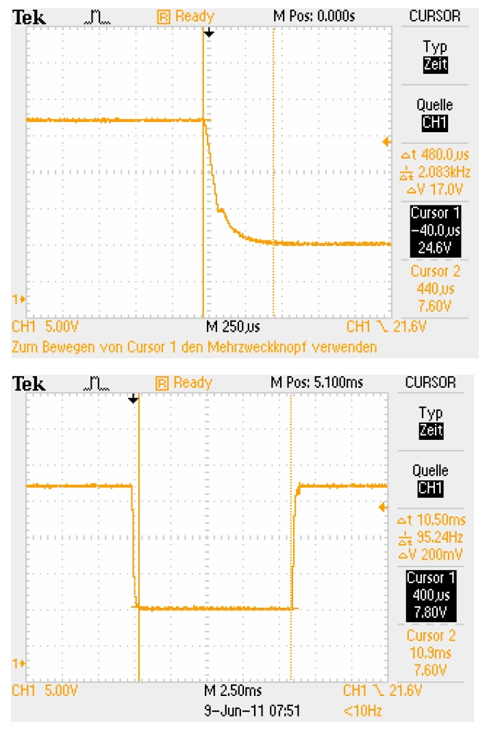

ich möchte die Störfestigkeit eines Steuergeräts gegen Spannungseinbrüche testen. Das heißt ich möchte z.B. bei einer konstanten Spannung von 24 V, 1,2 A einen Einbrüch von 70 % (= 7,2 V) für wenige milisekunden generieren.
Mein aktuelles HAMEG HMP4040 ist dafür viel zu träge. Es schwingt viel zu viel über und hat eine Flankenabfallzeit jenseits von gut und böse.
Daher meine Frage an Euch: Kann Jemand ein Stromversorgungsgerät empfehlen, dass diese Anforderungen erfüllen kann ?

noch ein kleiner Nachtrag. Im Laufe der letzten Wochen habe ich einige Netzteile getestet. Nochmal zur Erinnerung: Meine Anforderung war ein Netzteil, mit dem man im ms-Bereich einen Einbruch von 70 % der Versorgungsspannung unter Last erzeugen kann, mit möglichst minimalen Überschwingen.
Das einzige Spannungsversorgungsgerät, das dieser Anforderung gerecht werden konnte, war das Rhode & Schwarz NGSM32/10. Anbei sende ich Euch den screenshot vom Spannungsverhalten unter Last, beim Abfall von 24 V auf 7,2 V. Die Last entspricht ungefähr 1 A, außerdem sind noch kapazitive Einflüsse vorhanden.
Das Rhode & Schwarz Netzteil is m.E. high-end, leider auch preislich.

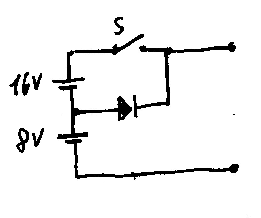

könntest du nicht auch einen Funktionsgenerator nehmen, der das von dir gewünschte Verhalten generiert und über den Ausgang an ein Netzgerät mit analogem Eingang übergibt, das wiederum den Signalverlauf an seinem Ausgang wiedergibt? Eine gewisse Dynamik sollte das Netzteil dann aber trotzdem haben, muss dafür aber nicht programmierbar sein. Wir verwenden dafür Netzteile von Kepco...ich fürchte aber, dass die auch eher zu teuer sind.
21.06.2011, 08:04
RE: High end Netzteil gesucht. Empfehlungen ?
In einer Firma mit weniger gigentischem Etat, dafür aber kreativen Mitarbeitern würde man das Problem wahrscheinlich mit 2 einfachen Netzteilen, einer Diode in einem geeigneten Relais lösen:

Wahrscheinlich...aber nur wenn man die selbe Messung machen muss.
