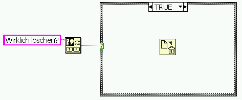

hab in einem 8.2-VI die Funktion Datei löschen drinnen. Ich möchte aber, dass vor dem Löschen abgefragt wird, ob die Datei wirklich gelöscht werden soll. Ich habe schon Bestätigen auf TRUE gesetzt, aber leider passiert hier nichts.

Du könntest ein Dialog mit zwei Schlatflächen benutzen.

Datei löschen
' schrieb:... Ich habe schon Bestätigen auf TRUE gesetzt, aber leider passiert hier nichts.
Bei mir klappts damit.
