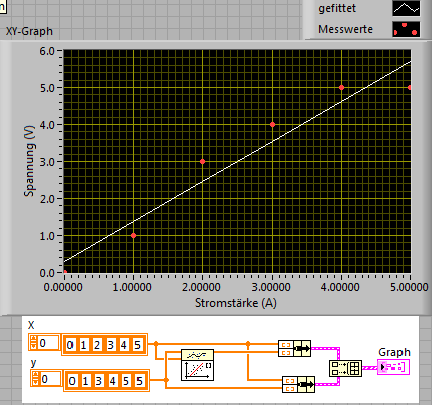

ich stehe am Anfang mit LabVIEW und möchte einen Datensatz (einfache I-U-Kennlinie) zusammen mit dem linearen Fit über diesen Datensatz darstellen, so wie man das z.B. aus Origin kennt.
Den Graphen des Datensatzes erstelle ich der "Express-XY-Graph" VI.
Vielen Dank!

Ich mache es so:
Die Messwerte nur in Punktdarstellung und auf Plot 0. (damit die Punkte immer im Vordergrund sind und nicht durch die gefittete Linie auf Plot 1 verdeckt werden können)
Gefittete Kurve: Linie ohne Punkte auf Plot 1
Die Verwendung des Express-XY-Graphen macht bei Dir keinerlei Sinn. Ich würde das nur machen, wenn man auch sonst Express-VIs verwendet hat und von daher die Daten schon das Format "Signal" haben.
Edit: es gilt das Geschriebene, nicht das Bild. Also Messpunkte auf Plot0, gefittete Linie auf Plot1 --> Arrayeingänge vor Graphen vertauschen
