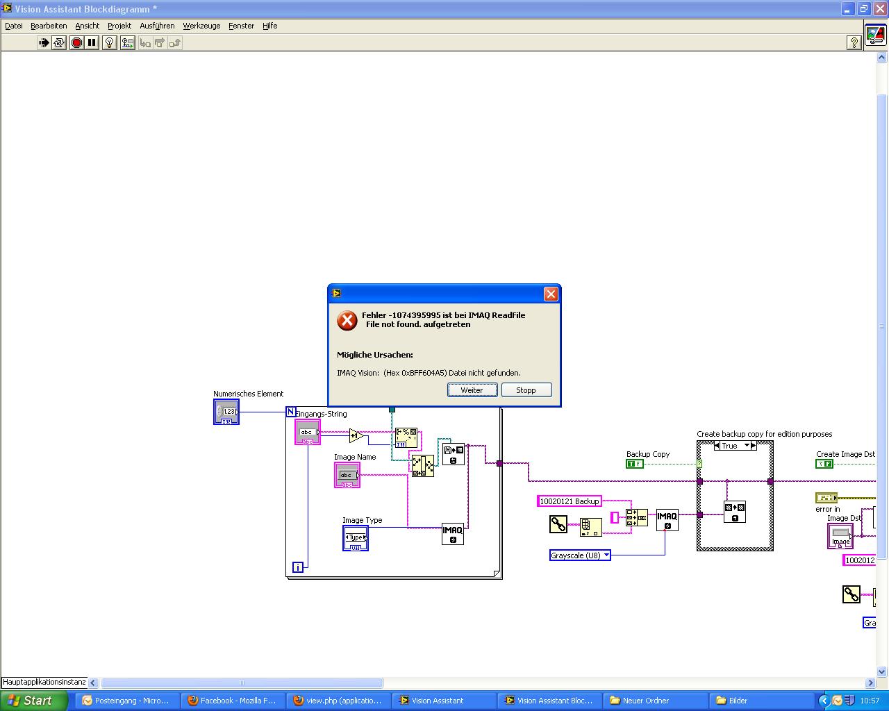

Hey Leute,
ich arbeite an einer Bildbearbeitung und habe von meinem Vorgesetzten die Aufgabe bekommen, mehrere 8-Bit Bilder eines Ordners automatisch einzulesen und diese mit der schon erstellten Kantenerkennung zu bearbeiten.
Ich habe mich dafür hier schon im Forum nach Hilfe umgesehen und auch schon ein paar Anhaltspunkte gefunden, aber es funktioniert noch nicht.
Ich bekomme eine Fehlermeldung und habe keine Ahnung, was ich in diesem Fall machen muss, um diesen Fehler zu beheben.
Es wäre nett, wenn ihr mir helfen könntet und mir sagen könntet was ich falsch gemacht habe.
Hierfür hab ich euch das bisherige Programm und ein Bild mit der Fehlermeldung hochgeladen.
Danke schonmal im Voraus für eure Mühe und Hilfe.
MFG Patrick

Der User im folgenden Beitrag meint, dass es evtl. an seinem Firmennetz lag.
http://forums.ni.com/t5/Machine-Vision/w...-p/1624532
Ansonsten sehe ich in Deinem Screenshot nicht wirklich viel. Baust Du Deinen Pfad richtig zusammen?

Ich bin leider auch noch recht unerfahren im Umgang mit Labview. Ehrlich gesagt glaub ich nicht, dass es an unserem Uni- Netzwerk liegt. Ansonsten funktioniert das Programm auch mit der Kantenerkennung optimal. Das Programm zeigt mir zumindest so keine Fehler an. Ich bekomm halt nur nach dem Starten den Fehler 1074395997 bei IMAQ ReadFile: Ungültige Parameter.
Ich will damit ja nur einfache jpg- Dateien lesen.

Vielleicht erstellst Du ja Deinen Pfad falsch. Hast Du das schon überprüft?

Wieviele Dateien sollen den geladen werden?
Wie hoch ist die Schleifenanzahl?
Ab welchem Durchlauf tritt der Fehler auf?
Sind nicht genügend Dateien vorhanden, da der Pfad ja dynamisch zusammengebaut wird?
Einfach mal ein paar Sonden an die Pfade anhängen und das ganze Debuggen!

Moin Patrick,
Erstmal ein paar Anmerkungen zu deinem VI.
Deinem Screenshot nach überschreibst du erstmal dein eines Bild was du angelegt hast, d.h. du wirst immer nur dein zuletzt geöffnetes Bild bearbeiten. Die Bilder in LV liegen immer nur als Referenz auf einen Speicherbereich vor. Mir ist grad nicht ganz klar, ob du die Bilder nacheinander oder gleichzeitig bearbeiten willst. Wenn du parallel arbeiten willst, musst du für jedes Bild ein extra Bilderstellen (mit IMAQ Create). Wenn die Bilder nacheinader bearbeitet werden sollen, würde ich die ganze Verarbeitung in eine for-Schleife packen, lediglich das anlegen des Bildes sollte außerhalb erfolgen. Wenn ich mehrere Bilder nacheinder einlesen möchte mach ich das immer über "List Folder", da kannst du auch eine Maske anbinden, damit nur die Dateien aufgelistet werden, die dich auch interessieren. Die Funktion erzeugt dir dann ein Array mit allen Dateien/Ordnern, die deiner Maske entsprechen. Das Array kannst du dann per Autoindexing in deine Schleife führen und die Dateien dann auslesen. So sollten auch nur wirklich vorhandene Dateien geöffnet werden.

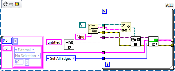

ich hab dir mal ein Beispiel erstellt...
Die Bildanzahl ist kein Problem, da die Bilder ja nacheinander geladen werden - denke ich zumindest.

Hi PatrickT87,
warum der Fehler entsteht, kann ich dir nicht sagen, aber die Funktion die Du da nimmst gibt den Start Pfad einfach nur weiter, unverändert. Mit der Funktion die Du bei mir im Bild siehst, geht es, diese Funktion erstellte ein Array gefüllt mit den Dateien-Pfaden die in diesem Ordner sind.
