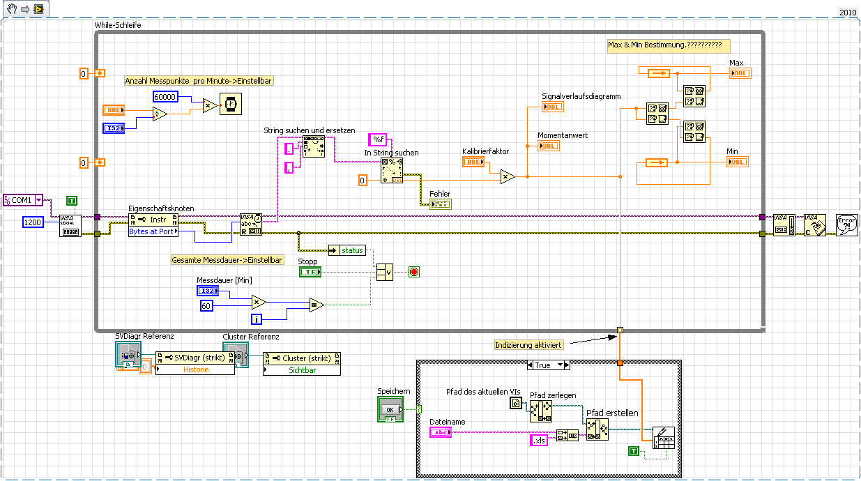

RE: Messgerät über RS-232 ansteuern

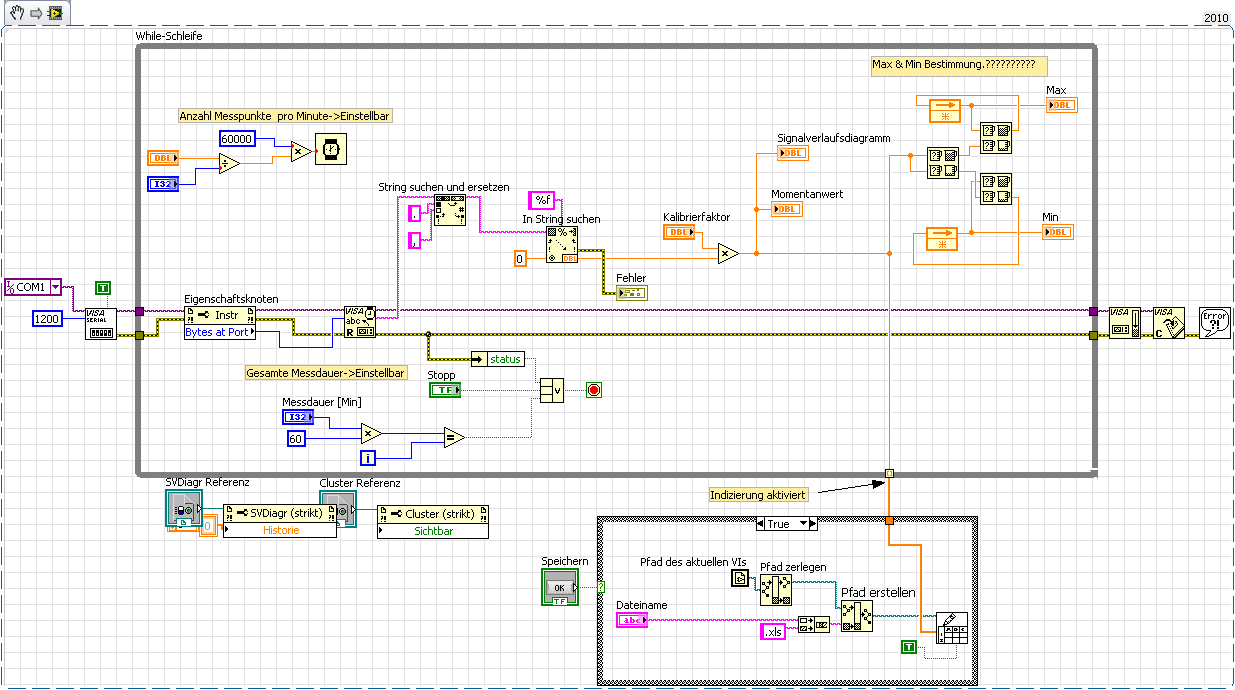

Hallo GerdW,
also das mit dem Zufallzahl verstehe ich nicht ganz.ich bekomme zwar einen Min(nicht mehr Null), aber der Zahl stimmt nich mit der Messwerte aus den Graph.Ahrg1-> hätte nicht gedacht das es so schwer ist..
ERSTMAL NOCH DANKE FÜR DEINE HILFE
31.08.2011, 15:50 (Dieser Beitrag wurde zuletzt bearbeitet: 31.08.2011 15:55 von GerdW.)
Beiträge: 17.533
Hallo Lebig,
um dein VI "nutzen" zu können, musste ich alles HW-gebundene entfernen. Um trotzdem "Messwerte" zu haben, habe ich sie einfach durch eine Zufallszahl simuliert...
Zitat:aber der Zahl stimmt nich mit der Messwerte aus den Graph.
Was soll man da sagen? KA wie deine Messwerte so aussehen...
Zitat:hätte nicht gedacht das es so schwer ist.
Ist es ja auch nicht, wie man oben sieht. 2 Schieberegister und 2 MinMax-Funktionen reichen aus...
Funktioniert mein Beispiel aus Beitrag #4 nicht?
Hallo GerdW,
dein beitrag aus #4 hat auch net funktioniert(Min kam immer Null obwohl Messwerte so aussehen: 2,91E-6 oder 7,71E-3).es handelt sich um die Beleuchtungsstärke einer LED.
Könntest du mir deinen Vorschlag VI aus Beitrag #11 zukommen lassen....
(31.08.2011 17:01 )jg schrieb:  Das mit Min immer Null habe ich schon in Beitrag #3 erklärt.
Zwecks Beitrag #11, speichere einfach das Snippet auf deiner HDD, und zieh es dann in LabVIEW rein.
Hallo jens,
kannst du mir sagen wie man die Rückkopplungsknoten "explizit" initialisieren kann?
habe es 'global initialisiert' und mit dem Schieberegister Bekomme auch Min=00....
habe auch das VI Snippet aus Beitrag #11 verwendet->irgendwie klappst es nicht.
Vielen Dank im Voraus!
Gruß Lebig
Hallo Lebig,
du hast deine FeedbackNodes überhaupt nicht initialisiert - zumindest nicht in deinem Bild...
Ansonsten: Beitrag #11 zeigt die Initialisierung. Einfach deine FeedbackNodes in Schieberegister (per Rechtsklick) umwandeln...
(01.09.2011 13:52 )GerdW schrieb:  Hallo Lebig,
Hallo GerdW,
initilisiert hatte es schon.habe jetzt das Bild hochgeladen.
leider funktioniert auch nicht wenn ich das FeedbackNode in Schieberegister umwandle(Min bleibt immer 0)
Hallo Lebig,
bitte kombiniere die Aussage aus Beitrag #3 und mein Bild aus Beitrag #11 und vergleiche dies mit deinem letzten Bild... Wall
Wenigstens das Abkopieren eines Snippets sollte doch wohl funktionieren!
01.09.2011, 15:03 (Dieser Beitrag wurde zuletzt bearbeitet: 01.09.2011 15:04 von jg.)
Beitrag #20
Naja, wenn du "global" mit 0 initialisiert, alle deine Messwerte aber größer Null sind, wie soll dann der Vergleicher ein Minimum größer 0 erkennen?
Also, das Schieberegister mit der Minimumssuche gehört mit einer sehr großen (im Idealfall +unendlich) initialisiert (vgl. #11 von Gerd).
