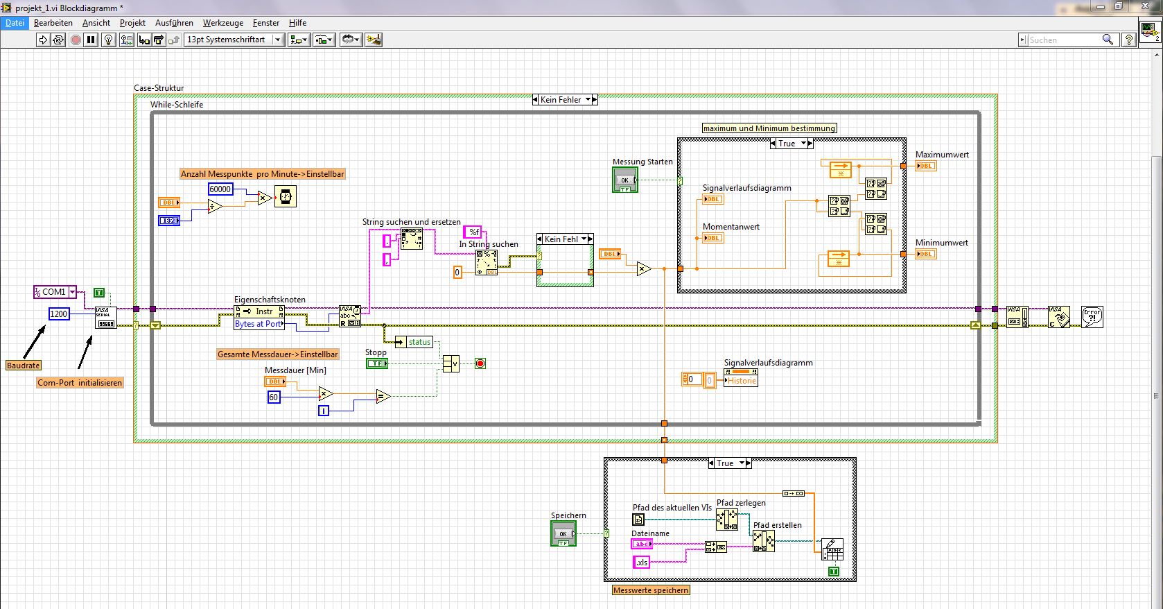

ich bin absolut neu Anfänger und benötige daher eure Unterstützung.Ich schreibe gerade an einen Projekt und muss einige Sensorsignale mit LabVIEW steuer.
es läuft eigentlich gut Big Grin (Sensor signal über serielle Schnittstelle lesen).

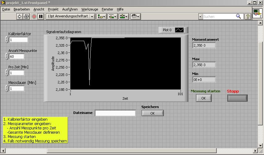

Es Muss jetzt das Max. und Min dargestellt werden und die Möglichkeit die ganzen Daten zu speichern(am Ende der Messung); und genau das ist meine Probleme.Habe es mit Rückkopplungsknoten versuch und bekomme nur das Max richtig angezeigt(Min wird null angezeigt->stimmt aber nicht) und die es wird nur die daten der Last Messung in die Datei gespeichert...

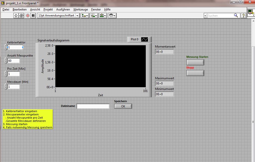

habe anbei Bilder und das Vi angehängt mit meiner Vortellung wie es aussehen soll und einen Vorschlag(Max und Min Darstellung und Datei speichern) der leider nicht funktioniert.
Benutze LV2010
würde mich über eure Antworten freuen.

Ich war schon immer der Meinung, dass die Feedbacknode (=Rückkopplungsknoten) für einen Anfänger schwerer zu verstehen ist als ein identisch einsetzbares Schieberegister.
Problem bei deiner Lösung: Du initialisierst nicht explizit die Rückkopplungsknoten. Somit ist der Standardwert beim ersten Aufruf Null. Wenn deine Werte immer größer Null sind, dann wirst du immer ein Minimum von Null ermitteln.

- Du gehst sehr kreativ mit Dateinamen um. Wozu den Pfad aus dem VI bestimmen, wenn du über "Dateiname" dann doch noch einen Pfad vorgibst?
- Bitte immer bedenken, was bei "default if unwired"-Tunneln passiert!
- Warum löscht du in jeder Iteration die Historie des Charts? Wozu dann der Chart?

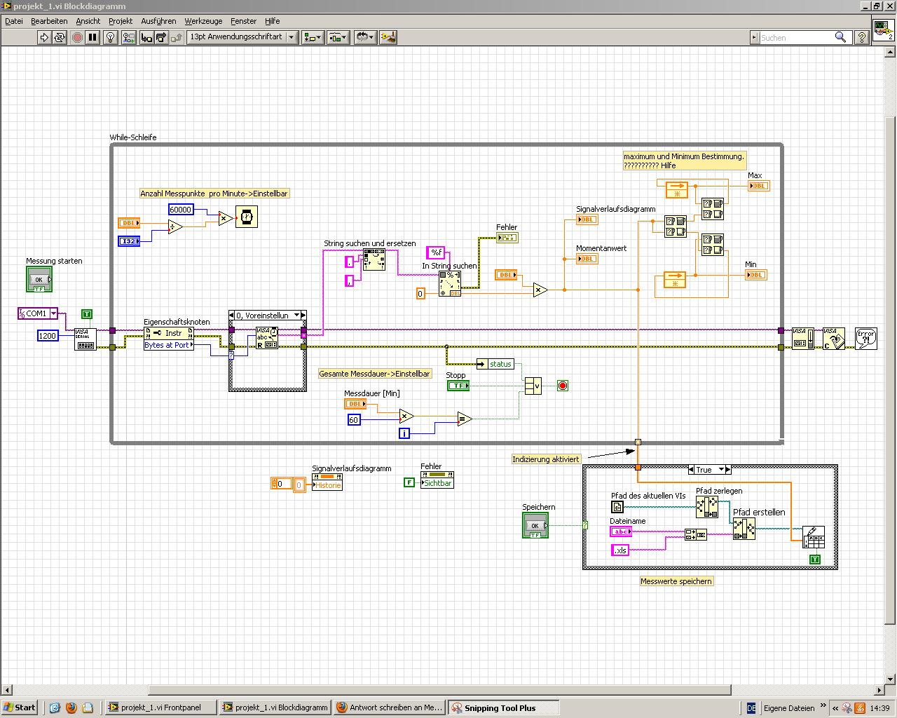

beim Ausgang aus der While-Schleife, mit der rechten Maustaste beim Ausgang die Indizierung aktivieren, sonst speicherst du nur das letzte gemessene Wert:
    Sieht danach so aus :

also habe erstmal die Indizierung(bei datei Speicherung) gemacht.Nur die Bestimmung der Max und Min kriege ich nicht hin(habe auch mit schieberegister versuch->leider habe damit wenig Erfahrung->daher auch kein treffer).
anbei nochmal ein paar Änderungen die ich getätigt habe.
