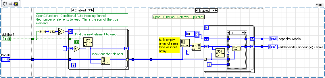

Meinst du so etwas?
So wie das hier sind es nur 2 OpenG-Funktionen.
Sobald in "doppelteEinträge" etwas drin steht (ArrayGröße>0) sind doppelte Einträge vorhanden. Das Array spuckt gleich die Indizes mit aus, an welcher Stelle die doppelten Einträge zu finden sind im UrsprungsKanalwahl-Array

Wenn du OpenG installiert hast, dann schau dir die Hilfe-Einträge zu den beiden Funktionen an.
Ich habe den QuellCode nur hineinkopiert für den Fall, dass du kein OpenG hast/kennst.
Also zuerst einmal habe ich 2 Arrays, statt 2 Cluster. Somit ist die Verarbeitung sehr einfach. Es sind also ein Array der Kanalauswähler und ein Array, das diese Kanalauswahl jeweils aktiviert/deaktivert.
Danach sind es nur 2 Funktionen:
1. Kanäle filtern. Es interessieren ja nur die Kanalauswähler, die auf sichtbar geschaltet sind. Nur in diesen wird auf doppelte Einträge geprüft. Zum filtern wird einfach das Array durchgegangen und wenn der einzelne gewählte Kanal auf sichtbar geschaltet ist, wird er zum Ausgangsarray hinzugefügt. So ensteht das Array, das nur sichtbare Kanäle enthält
2. Dieses gefilterte Array wird nun auf doppelte Einträge geprüft. Dazu wird jedes Element im Array nochmal gesucht, taucht es erneut auf, ist der Eintrag mindestens doppelt vorhanden. Er wird gelöscht und der Index des Eintrages wird sich gemerkt. Am Ende kommt das "bereinigte" Array (ohne doppelte Einträge) heraus, sowie die Indizes aller doppelten Einträge, welche ja gelöscht wurden.
Mit diesem Ergebnis siehst du nun sofort:
Wenn doppelte Einträge gefunden wurden, hast du die Indizes der betroffenen Kanalauswähler gleich zurückbekommen.
Bsp.: im Array "doppelte Kanäle" steht 2,5. Dann sind die Kanäle, die an Stelle 2 und Stelle 5 (Achtung Zählung beginnt bei 0) gewählt wurden doppelt und sollten verändert werden.
Wenn du Fragen hast, immer her damit.
