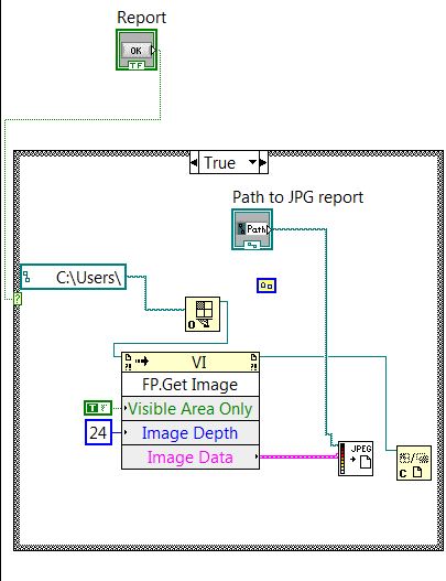

ich habe eine Frage zum Abspeichern eines Bildes.
Und zwar habe ich eine Art Report (ein JPG vom Frontpanel) per Button erzeugt, dies wird auch in den Pfad gespeichert der angegeben wurde.
Problem: es muss ein jpg dort vorhanden sein, ich möchte allerdings falls es den pfad (bzw. die Datei) noch nicht gibt, eine neue erstellen. Z.b. Eingabe der Serial number des Prüflings im FP, per Knopfdruck wird das Bild der Messergebnisse im FP erzeugt und mit der Serial number als file name abgespeichert. Das anhängen der Serial number in den pfad ist nicht das problem, sondern eben dass die Datei (das jpg) schon vorhanden sein muss.
Wie kann ich das realisieren, mit LV2009

Hallo Starter,
Zitat:sondern eben dass die Datei (das jpg) schon vorhanden sein muss.
Ist das eine beliebige Vorgabe von dir oder erhälst du sonst eine Fehlermeldung von LV?
Wenn es eine Vorgabe von dir ist, kannst du doch prüfen, ob die Datei existiert (Funktion in der File-Palette)?

RE: Erzeugtes JPG speichern (neue Datei)
Hier tut's:
8.0 .vi  JPG_TEST.vi (Größe: 18,34 KB / Downloads: 485)

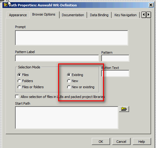

(15.09.2011 11:47 )LV-Starter schrieb:  Problem: es muss ein jpg dort vorhanden sein, ich möchte allerdings falls es den pfad (bzw. die Datei) noch nicht gibt, eine neue erstellen. Z.b. Eingabe der Serial number des Prüflings im FP, per Knopfdruck wird das Bild der Messergebnisse im FP erzeugt und mit der Serial number als file name abgespeichert. Das anhängen der Serial number in den pfad ist nicht das problem, sondern eben dass die Datei (das jpg) schon vorhanden sein muss.
Könnte es sein, dass du ein Path-Control auf dem FP liegen hast? Und dass du den Speicherpfad über den "Browse-Button" dieses Path-Control auswählst?
Dann Rechtsklick "Browse Option":
und hier etwas anderes auswählen:
Du hattest die richtige Vermutung jg, so konnte ich es umstellen und es macht keine Probleme mehr.
Wie in meinem Bsp..
