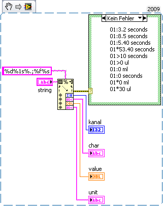

So, ich habe jetzt mal die Probe-Function benutzt und alle incoming values von der Pumpe angeschaut. Hier sind einige von ihnen (die, die ich im Probefester sehen konnte):
01:3.2 seconds
01:8.5 seconds
01:5.40 seconds
01*53.40 seconds
01>10 seconds
01>0 ul
01:0 ml
01:0 seconds
01*0 ml
01*30 ul
Das würde ja alles in dein Skript passen, aber Achtung nun kommts:
Heute taucht ungelogen die Stringkombi
01*T*30 ul
auf.
Edit: Doch :T* gibt es auch noch.
Das sieht dann so aus: 01:T*30 seconds

So geht's für alle "ordentlichen" Meldungen:
Die "unordentlichen" Meldungen (mit "*T*" drin etc.) darfst du im Fehler-Case selbst behandeln (Tipp: "%d%3s%f%s"...)!

1. Du schreibst in den String:
%d%1s%.;%f%s
Das %1s stellt sicher, das nur ein Zeichen erwischt wird, oder?
Die Kombination von %.; verstehe ich leider gar nicht, insbesondere ".;" Dafuer finde ich in der Hilfe auch kein Beispiel.
%f%s sind dann wieder fuer den Zahlenwert und die Einheit.
2. Fuer die Fehlermeldung gibst du mir den Hinweis:
"%d%3s%f%s"
Ich verstehe ja, dass %3s die Sachen wie *T* behandeln soll, allerdings verstehe ich nicht, was man in Fehlerbox reinschreiben soll.
Es ist ja praktisch, wie ein if-case, der abhaengig vom String ist. Man muesste doch dann den Output von der Vi, Value und Uni, durch den Error-case durchziehn, oder? Ich versuche, in die RIchtung mal rumzuspielen.
Vielen Dank fuer deine Kommentare.
Wie sieht sowas bitte aus? Ist das okay?
Danke.
Blue.

(19.10.2011 17:04 )bluesaturn schrieb:  Die Kombination von %.; verstehe ich leider gar nicht, insbesondere ".;" Dafuer finde ich in der Hilfe auch kein Beispiel.
%.; und %,; sind 2 Format-Specifier, die das Dezimal-Trennzeichen für die folgenden Fließkommazahlen-Umwandlungen definieren. Einmal wird der Punkt, das andere Mal das Komma als Dezimaltrennzeichen definiert.
Ohne solche Format-Specifier nimmt LabVIEW je nach Einstellung das Trennzeichen aus der Systemeinstellung deines Betriebssystems. Und das kann halt auch ein Komma sein, egal was du per RS-232 zurückbekommst.
