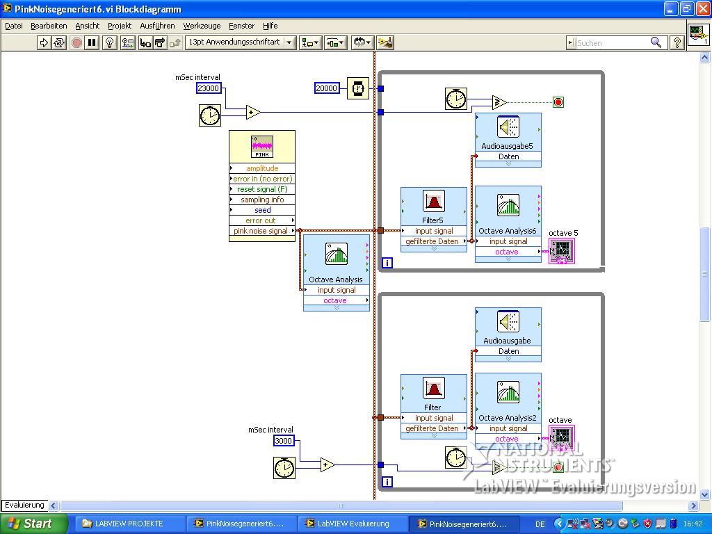

Ich baue mit Labview 2010 und dem Sound&Vibration Toolkit einen Rauschgenerator. Leider schaffe ich es nicht, die Amplitude vom polymorphen VI "Pink Noise" zu ändern. Mit dem Element "Gain" gibt mir das Programm an, dass die Daten nicht dieselben sind: Cluster zu Signalverlauf.
Vielen Dank für Hilfe!

Voilà ein Bild von der Schaltung. Vielen Dank im Voraus     für die Unterstützung!

Jetzt fällt es natürlich etwas schwer dein Programm zu verstehen weil du doch recht viele ExpressVI's nutzt. Außer dir weiß jetzt keiner was die ganzen Sachen so machen, vielleicht ist das VI doch nochmal hilfreich, damit bin ich dann aber raus.

Ich denke nicht, dass das drumherum einen grossen Einfluss hat auf das was ich möchte: nämlich die Amplitude, also die Lautstärke vom VI Pink Noise verändern. Wenn ich im VI die Amplitude anders einstelle, ändert sich nichts, ebenso, wenn ich einen Regler dazu gebe. Mit dem VI Gain habe ich es auch schon probiert zu verknüpfen, aber da sind die Datenströme eben leider anders...

Naja aber so kann man sich nicht einmal das ExpressVI anschauen in dem dein rosa Rauschen erzeugt wird, wie soll man dann helfen? Wie gesagt ausser dir weiß keiner was du da einstellst... Und da ich nicht einmal weiß wo die ExpressVI's zu finden sind, was seine guten Gründe hat, noch wie die einzustellen sind ...

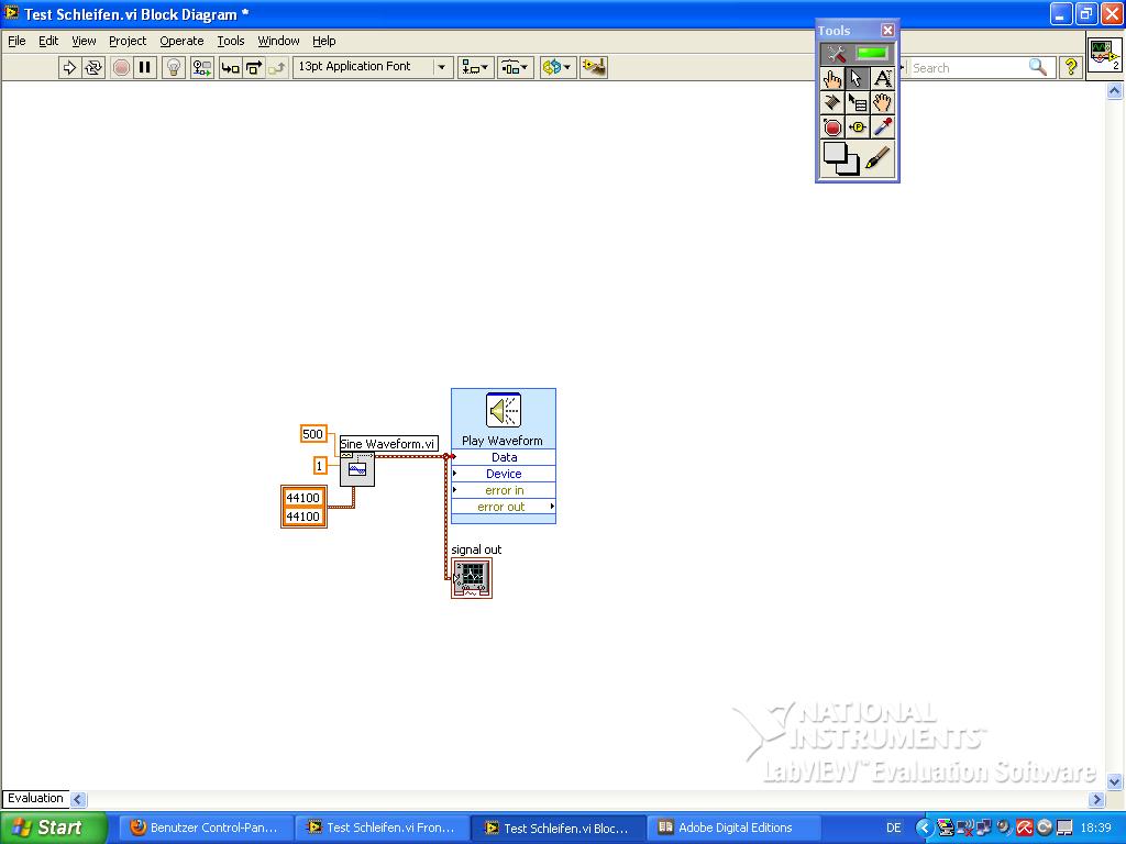

Ich probiers nochmal: anbei ein aktueller Test mit einem einfachen Sinus, den ich über meine interne Soundkarte abspielen möchte. Ich hör ihn auch, das passt, jedoch kann ich die Lautstärke nicht einstellen! Wenn ich die Amplitude ändere, von 1 bis 0,0000000001 oder wie auch immer, dann ändert sich zwar die Voltangabe in der grafischen Anzeige, jedoch nicht die zu hörende Lautstärke!
Ich wäre urfroh um Hilfe, da ich wohl etwas übersehe und einfach seit Stunden nicht drauf komme... Vielen Dank!
Estherina.

Hallo Leute,
Ich habs so lösen können (siehe Attachement) 2hands
Jetzt habe ich ein neues Problem: wie kann ich eine Filterbank automatisieren? Zuerst Filter1, dann Filter2 etc. Meine while-Schleifen brechen immer nach kurzer Zeit ab Blush
