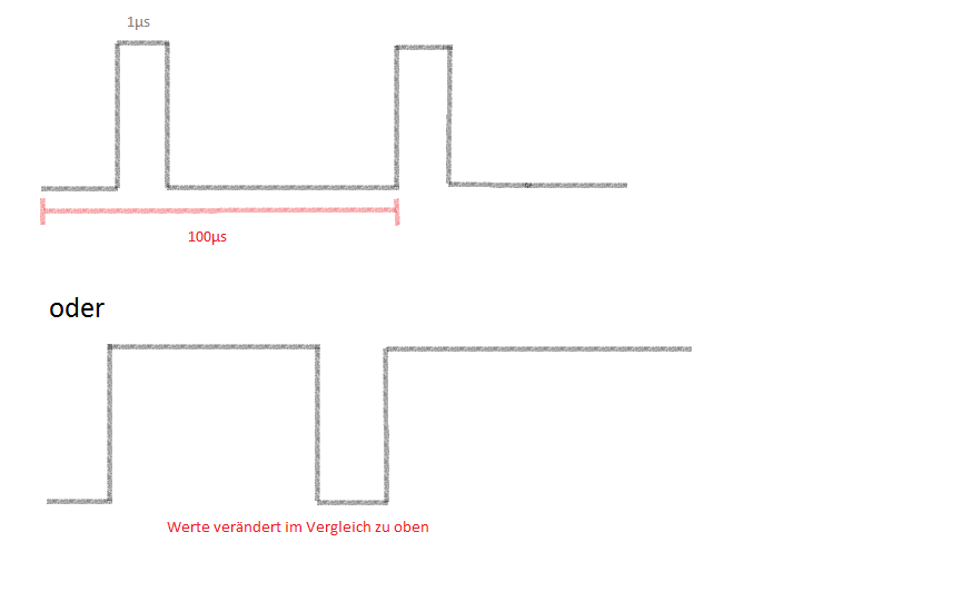

Nach Rücksprache mit meinem verantwortlichen Betreuer möchte ich die Puls-Weiten-Modulation dahingehend verändern, dass ich die Dauer der Hi- und Lowphase verändern kann. Habe dazu noch ein kleines "Paint" erstellt... (hoffentlich verständlich!)
Wenn ich im aktuellen VI eine Änderung von Frequenz oder Tastverhältnis vornehme, dann passiert für ca. 3sec erstmal gar nichts bevor die Änderung der Parameter auch im VI umgesetzt wird. Liegt das daran dass der Task in der Schliefe in der Case-Struktur erst beendet wird und dann neu gestartet?
Ist mit der USB-6211 überhaupt eine zeitliche Auflösung von 1µs...100µs möglich? Wenn ja wie kann ich das im VI realisieren?
Nur zur Info - ich möchte mit dem VI eine LED zum Blinken bringen und damit ein Fliegenauge "beschießen". Dazu auch das VI... Anschließend möchte ich zudem mit einer Photodiode an einem AI die Lichtimpulse aufnehmen und zeitgleich über eine Elektrode am Fliegenauge das Elektro-Retino-Gramm aufnehmen und dann auswerten!

dein USB-Modul hat zwei Counter "an Bord"...diese verfügen über einen 80MHz-Oszilator. Das ist also die theoretisch mögliche Source-Frequenz eines durch den Counter erzeugten "digital pulse train".
Hier zur Erläuterung...das VI ist allerdings veraltet:
http://zone.ni.com/devzone/cda/epd/p/id/1170
Hier was aktuelleres:
https://decibel.ni.com/content/docs/DOC-13798
Und such mal im LV Example Finder nach "PWM"...
A.

Mir schwebt folgendes vor: der Benutzer soll über eine einstellen über welche Zeitdauer er eine "Pulse-Train" haben möchte. Diese Dauer teile ich dann durch meine Periodendauer (hier 100µs) und weis dann wie viele Perioden ich in der gewählten Zeitdauer habe.
Nun soll noch gewählt werden, welche HI- und LOW-Zeiten gewünscht sind (siehe Upload vom 1.12.11 von mir). Das VI, dass du mir als zweiten Link empfiehlst bietet zwar die Möglichkeit die "Duty-Cycle" zu verändern, doch würde mich nun interessieren wie LV das macht. Ich kann dort Werte zwischen 0...1 einstellen - also ist das lediglich das Verhältnis von HI-Time zu Periodendauer? Ich nehme das Beispiel vom Link: bei einer Frequenz von 50Hz dauert eine Periode (mit gewünschtem Dutycycle) 20ms?
Das Tastverhältnis gibt dann also nur das Verhältnis HI zu LOW. Am Beispiel: Dutycycle = 0,4 bedeutet mit obiger Frequenz bzw. daraus resultierender Periodendauer von 20ms dass HI für 8ms und LOW für folglich 12ms ist, oder nicht?
Ich werde gleich auch mal ein Oszi anschließen und schauen was ich am CO tatsächlich an Frequenzen abnehmen kann...

bei uns wird ein PWM-Signal üblicherweise mit den beiden Größen Frequenz und Tastverhältnis (Duty) angegeben. Dabei beschreibt das Tastverhältnis (z.B. 40%) das Verhältnis des HI-Signals zum kompletten HI/LO-Signal. Somit ist das Tastverhältnis auch die Stellschraube für den resultierenden Strom: Bei z.B. 40% Duty und einer 10V-Versorgungsspannung enspricht die wirksame Ansteuerung einem 4V-Gleichspannungssignal (analog gesehen), mit dem Vorteil, dass du dass ja digital erzeugt hast dank PWM.
Normalerweise wird der Grundtakt, z.B. 80Mhz, geteilt, um die gewünschte Frequenz zu bekommen. Bsp.: Du willst 1MHz haben, also brauchst du einen Teiler von 80. Wenn du aber zum Beispiel genau 123,45678Hz haben möchtest (80MHz/123,45678Hz=648000,0531...), dann geht das nicht, da kein ganzer Teiler eingestellt werden kann. Folglich kannst du mit einer höheren Grundfrequenz deine Wunschfrequenz genauer einstellen. Es gilt also: Je niedriger die Wunschfrequenz, desto genauer kannst du sie einstellen; je höher sie ist, umso ungenauer wirst du. Bsp. dazu Du willst 5,3MHz haben. Also 80MHz/5,3MHz=15,0943396... Der beste ganzzahlige Teiler ist also 15. Das entspricht aber einer Frequenz von 5,33333...MHz. Die nächstniedrigere Frequenz wäre exakt 5MHz; dazwischen geht nicht. Wenn du allerdings exakt 5,3Hz einstellen möchtest geht das sehr wohl ziemlich genau. (80MHz/5,3Hz=>15094340 das entspricht einer erzielten Frequenz von 5,2999998675)
