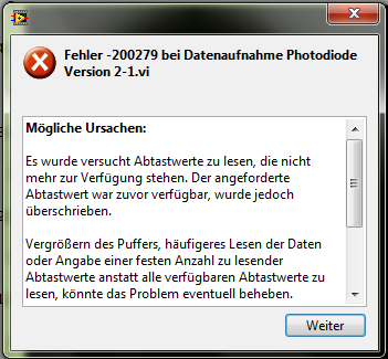

HAb jetzt weiter dran gearbeitet und mittlerweile werden meine Daten auch gespeichert.
Nur sind die erzeugten Daten wohl zu groß für den Puffer, so dass ich meine Daten wohl schon innerhalb der while-Schleife in meine Tabellenkalkulationsdatei schreiben muss...
Hab jetzt schon mehrere Sachen ausprobiert aber komm damit nicht weiter...
Hat jemand Rat?

Das VI, welches du da angehängt hast, hat einen sehr wesentlichen Fehler. Du beendest das VI mit dem Stop-Button als ob du es abbrechen würdest. Somit wird auch deine Speicherfunktion nicht ausgeführt.
Probier mal aus den Stop-Button direkt an das Oder-Element anzuschließen. Das könnte helfen.
MfG Carsten

Hallo Hook1986!
Danke für den Hinweis... hab ich sofort geändert.
Aber trotzdem bleibt der Fehler bestehen: nach ca. 5 Sekunden kommt die unten angehängte Meldung!
Liegt das an der großen Anzahl an Daten die ich erzeuge? Wie kann ich das umgehen? Ich denke wenn ich meine Daten innerhalb der While-Schleife in meine Tabellenkalkulationsdatei schreibe dürfte es klappen - doch ich weis nicht wie ich es realisieren kann...
Hat jemand Rat?

Hallo Philipp,
Ich hoffe, dass dir dieser Link weiterhelfen kann. Dort hatte jemand einmal genau den selben Fehler gahbt. Hoffe, dass ich dir helfen konnte.
MfG Carsten
