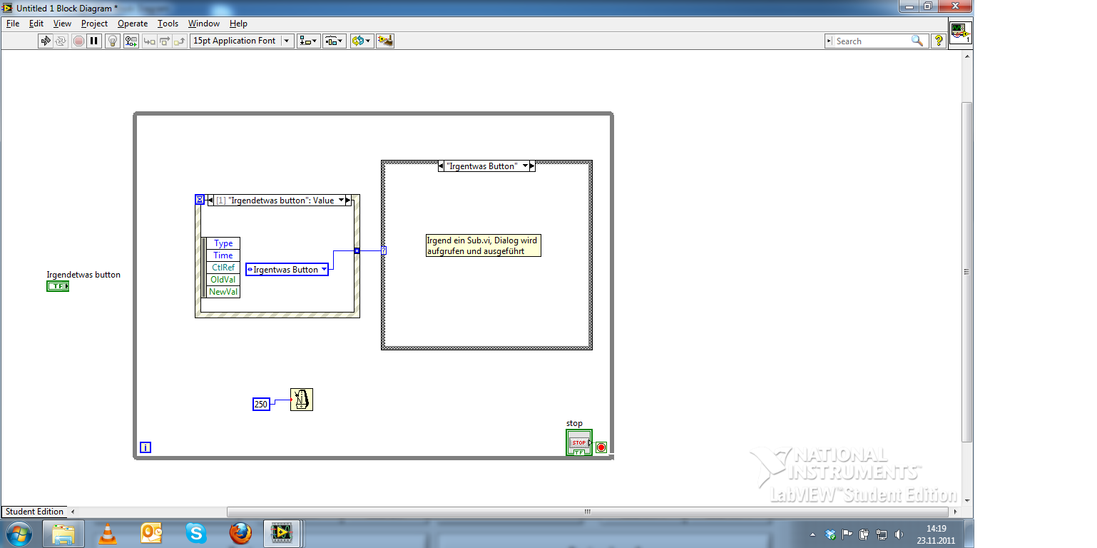

im Grundegenommen funktioniert es so wie in der unteren Abbildung.

Hallo duffi,
Zitat:Für was muss ich eine Eventstruktur in eine Schleife packen wenn diese sowieso nur auf Events reagiert?
Die Eventstruktur gehört in eine Schleife, weil du öfter als nur ein einziges Mal auf ein Event reagieren willst. Willst du doch, oder?
Zitat:Ich muss dann ja nicht in einer Tour abfragen: Bist du schon da?
Machst du doch auch nicht. THINK DATAFLOW!
Die Iteration der Schleife wird erst beendet, wenn alle enthaltenen Funktionen/Strukturen abgearbeitet sind. Die Eventstruktur ist eine dieser Strukturen - und die wartet nunmal auf ein Event...
Zitat:TimeOut für was ist der Occurs when the Event structure times out.
Genau wie beschrieben: wenn innerhalb der vorgegebenen Zeit kein anderes Event auftritt, dann wird der TimeOut-Case angesprungen... (Genauso funktionieren auch die TimeOuts bei VISA-,DAQmx-,Queue-,Notifier-Funktionen...)
