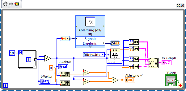

Hallo danke für den Gedankenanstoss mit dem Index.. hatte ein Brett vorm Kopf aber ich bekomme die Spalte nun ausgelesen. Da ich mir nicht sicher war ob das Programm auch richtig ableitet habe ich zur Überprüfung einfach mal mir eine Parabel y=x² mit der Ableitung y=2x erstellt.(ich hoffe das ist korrekt wie ich es programmiert habe).
Leider stelle ich fest das selbst bei dieser einfachen Ableitung mein Programm bei beiden Wegen(siehe Programm) mir nicht die korrekte Ableitung ausgibt. Hab wir jetzt bestimmt schon 10mal die Kontexthilfe durchgelseen werde aber nicht schlau was ich verändern müsste damit die gewünscht gerade ausgeben wird. Seht ihr vielleicht einen Fehler?

Hallo Ehead,
Zitat:Leider stelle ich fest das ... mein Programm ... mir nicht die korrekte Ableitung ausgibt.
was ist denn für dich die richtige (diskrete) Ableitung? Welche Werte erwartest du denn?
Hier nochmal mit weniger ExpressVI und mit meinem Vorschlag:

Na bei einer Parabel mit der Gleichung y=x² müsste meine Ableitung eine Gerade mit der Gleichung y=2x sein. Leider hat mein Programm mir diese Gerade nicht angezeigt. Werde mal dein Programm nachbauen vielleicht hatte ich einfach einen Fehler drinne und deine Version funktioniert besser.

So die Array zur Fegenüberstellung der Werte ist ne gute Idee, jetzt sehe das die Ableitungswerte nicht stimmen. Zumindst nach meinem Verständniss von einer Ableitung... fehlt mir etwas im Verständniss oder warum gibt das Programm nicht die richtigen Ableitungswerte aus d.h. bei 1 2 2 4 3 6 usw und leider ist die Ableitung immer um eins kleiner...
