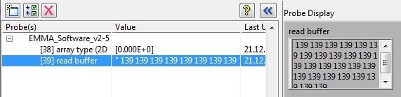

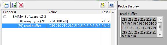

Guten Tag meine Damen und Herren,
wir hätten da wieder mal so ne winzig kleine Frage Bahn ..
Die Visa Übertragung liefert uns einen string beim "read buffer"-Ausgang mit zb. 232 232 232 232 .... .
Dieser sollte der Wert der A/D-Konvertierung (0-1023) sein.
Das Problem ist nun, dass wir nur einen Wert benötigen und diesen ausgeben wollen.
Momentan haben wir es mit einem 2d-Array gelöst, wo die Zahl reingespeichert wird. Jedoch wird die Zahl nur ins 0 - 0 er Feld geschrieben, 1-0, 1-1, etc sind leer.
Hier gibt es aber 3 Fälle (im Anhang):
* es beginnt mit einem Leerzeichen --> Das Array = 0 statt zb. 232
* es beginnt mit nur einer Zahl --> Das Array = 2 statt zb. 232
* es ist richtig --> Das Array = 232
Wie kann man dies lösen?
bzw. gibt es eine Alternative, um von diesem string auf einen double Wert zu kommen, damit wir es in einem Graphen ausgeben können?
Mfg
21.12.2011, 14:23
Beiträge: 17.529
RE: Projekt EMMA
Hallo emma,
ihr bekommt fortlaufend Werte übermittelt - dann solltet ihr diese auch fortlaufend in einem Buffer ansammeln. Aus diesem Buffer dann auch immer fortlaufend Zahlen entfernen - und schon habt ihr nur noch einen Fall zu untersuchen: am Anfang steht immer ein Trennzeichen!
Zitat:eine Alternative, um von diesem string auf einen double Wert zu kommen,
Da ihr anscheinend immer mehrere Werte mit einmal abfragt: ScanFromString mit Formatcode "%d %d %d" und nur den dritten Wert benutzen...
Ansonsten hilft es auch immer, VIs anzuhängen statt irgendwelcher Bilder (von Sonden)...
