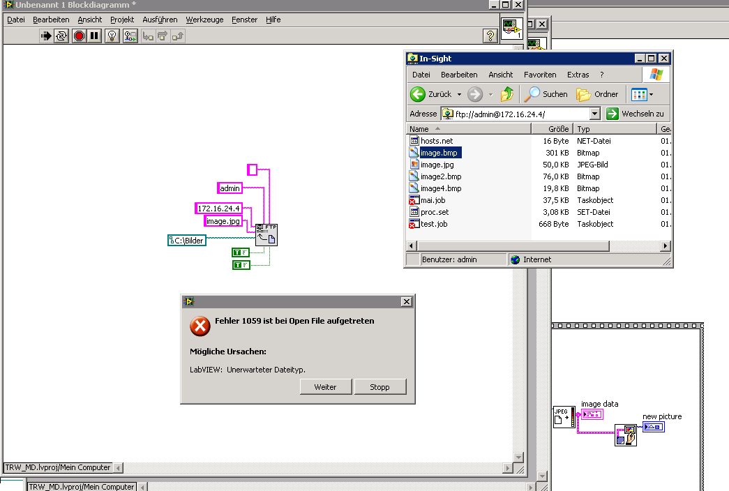

Hallo Jungs,
erstmal danke für Eure schnellen Antworten!
Hier ein Screenshot des VIs. (Ist ja eigentlich auch kein Hexenwerk)
Oben rechts seht Ihr die FTP-Verbindung die ich mit Windows geöffnet habe!
hier existiert image.jpg und ich kann dieses auch manuell herunter kopieren!
MfG Chris

17.03.2010, 00:14
BMP oder JPEG per FTP
In welchem VI tritt denn der Fehler auf? Ich nehme mal an, dass es nicht beim im Vordergrund sichtbaren FTP-VI herkommt.
So, und jetzt wiederhole ich nochmals meine Frage: Wenn das FTP-VI das Bild auf deine HDD transferiert hat, hast du dann schon mal versucht, diese Datei einfach im Windows-Explorer zu öffnen? Gibt es dort Fehlermeldungen?

Hallo Jungs!!!
Bin heute mal wieder dazu gekommen das ganze auszuprobieren. Und siehe da es klappt!!!
Man(n) muss "nur" am lokalen Pfad auch die Datei mit angeben in die das ganze gespeichert werden soll.
D.H. soll vom FTP-Server die Datei "bild.bmp" in den lokalen Pfad "D://Ablage/" kopiert werden so muss der lokale Pfad lauten: "D://Ablage/bild.bmp"
Ich war davon ausgegangen das hier nur ein Verzeichnis benötigt wird! Aber man MUSS einen Dateinamen mit angeben!
Thats it!!!Big Grin
P.S. Die Funktion überschreibt die Datei NICHT!!! Sie gibt einen EOF=8 Fehler raus wenn die Datei schon existiert! Also bevor die Funktion ausgeführt wird - vergewissere dich das die Datei nicht vorhanden ist bzw. lösche Sie!

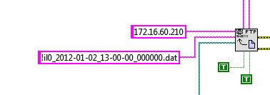

Hallo!
Ich habe ein ähnliches Problem:
Ich will von einem FTP - Server eine *.dat Datei herunterladen. Dateiname im Verzeichnis ist auch angegeben, so wie du berichtet hast.
Ich bekomme trotzdem jedes Mal den Fehler:
FTP Transaction:
550 Unable to retrieve file
Weiß jemand eine Antwort.
mfg alex
