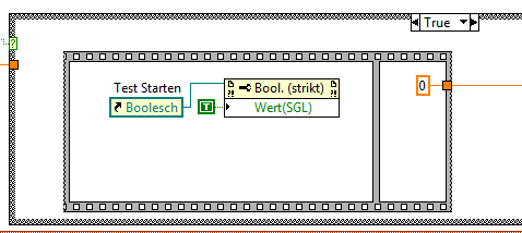

Ich hab da noch immer dieses kleine Problem in meinem VI. Wenn das Amplitudenmaximum von 0,25 erreicht ist, wird der Button "Test starten" gedrückt und es sollte zur nächsten Frequenz weitergeschalten werden. Manuell funktioniert das wunderbar, aber wenn es automatisch passiert, wird immer eine Frequenz übersprungen.
Weiß jemand warum das so ist und wie man das korrigieren kann?
Bitte um Hilfe.
Mfg DOM

soweit ich das auf die Schnelle sehe, wird der signaliesierende Aufruf für den boolschen Schalter 2xgemacht. Zuerst damit er gedrückt wird, danach damit er wieder "herauskommt". Nun reagiert die Eventschleife aber auf alle Value-Change-Ereignisse, also 1mal auf "An" und 1mal auf "Aus". Daher wird eine Frequenz "übersprungen".
Nimm den 2. signalisierenden Eigenschaftsknoten raus, dann sollte es schon funktionieren.

Danke für deine Hilfe. Ich hab das jetzt so geändert (Bild), aber leider funktioniert es immer noch nicht. An der Funktion hat sich nichts geändert. Es wird immer noch eine Frequenz übersprungen.
