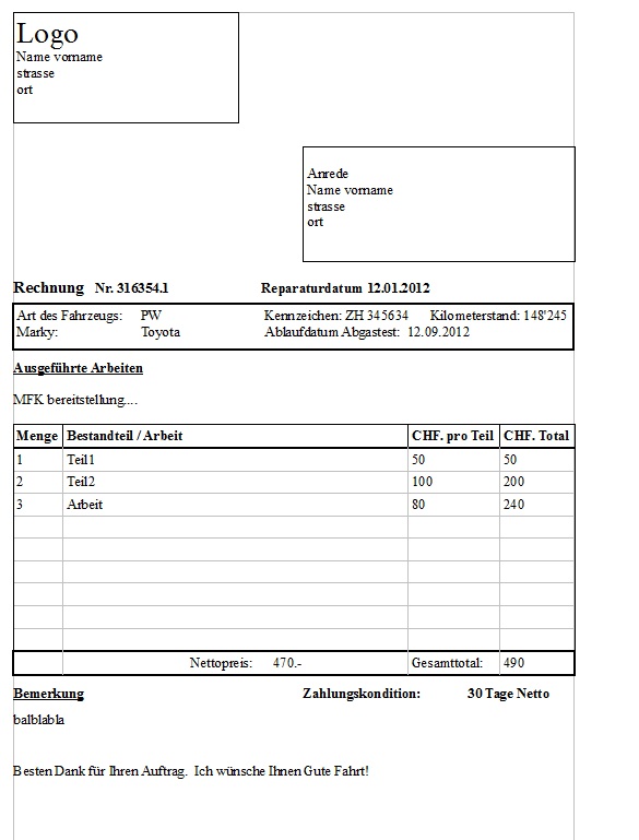

Guten Tag zusammen
Ich wollte mir ein VI schreiben welches mir eine A4 Seite Druckt wie es im Bild im Anhang zu sehen ist. Mein Problem besteht darin, dass ich so gut wie gar keine Infos zum Drucken finde. Ich habe zur Zeit keinen Anhaltspunkt wie ich das machen soll.
Hat jemand eine Ahnung oder eine Idee wie ich das VI machen könnte.
Danke Gruss
Chrigi

Guck Dich mal im Bereich "Report Gerneration" um (unter Programming).

Prinzipiell kannst du dir ja deine Vorlage in Excel oder Word erstellen und dann deine Daten eintragen.
Bei Word machst du das über Textmarken und in Excel per Zeilen:Spalten Zuordnung.
Wie du das genau machst findest du wie bereits vorgeschlagen im ReportGenerationToolkit.
Hoffe das hilft dir weiter!

Hallo Danke erstmal für die Antworten.
Auf die Idee mit der Excelvorlage bin ich gestern noch selbst gekommen, jedoch habe ich zwei kleine Probleme.
1. Hier im Geschäft haben wir Openoffice deshalb Funktioniert das Beispiel nicht bzw es stürzt ab da es die Excel applikation nicht findet. Schlussendlich muss das Programm mit Excel laufen, da es auf dem Anwenderpc drauf ist. Wie krieg ich das hin, dass ich es testen kann?
2. Wenn ich es mit dem Append to Report versuchen möchte komm ich gleich von anfang an nicht weiter, da ich nicht verstehe wie ich jetzt die ecxelvorlage als report laden kann um dann die einzellnen Zellen zu überarbeiten.
Im VI seht ihr mal wie weit ich gekommen bin.

Zu Open Office kann ich leider nichts sagen, da wird Windows Office verwenden.
Könntest du das VI auf LabVIEW 2009 runterspeichern, damit ich es mir mal ansehen kann?
Im Prinzip erstellst du einen neuen Rapport mit dem Excel-File als Vorlagenpfad
