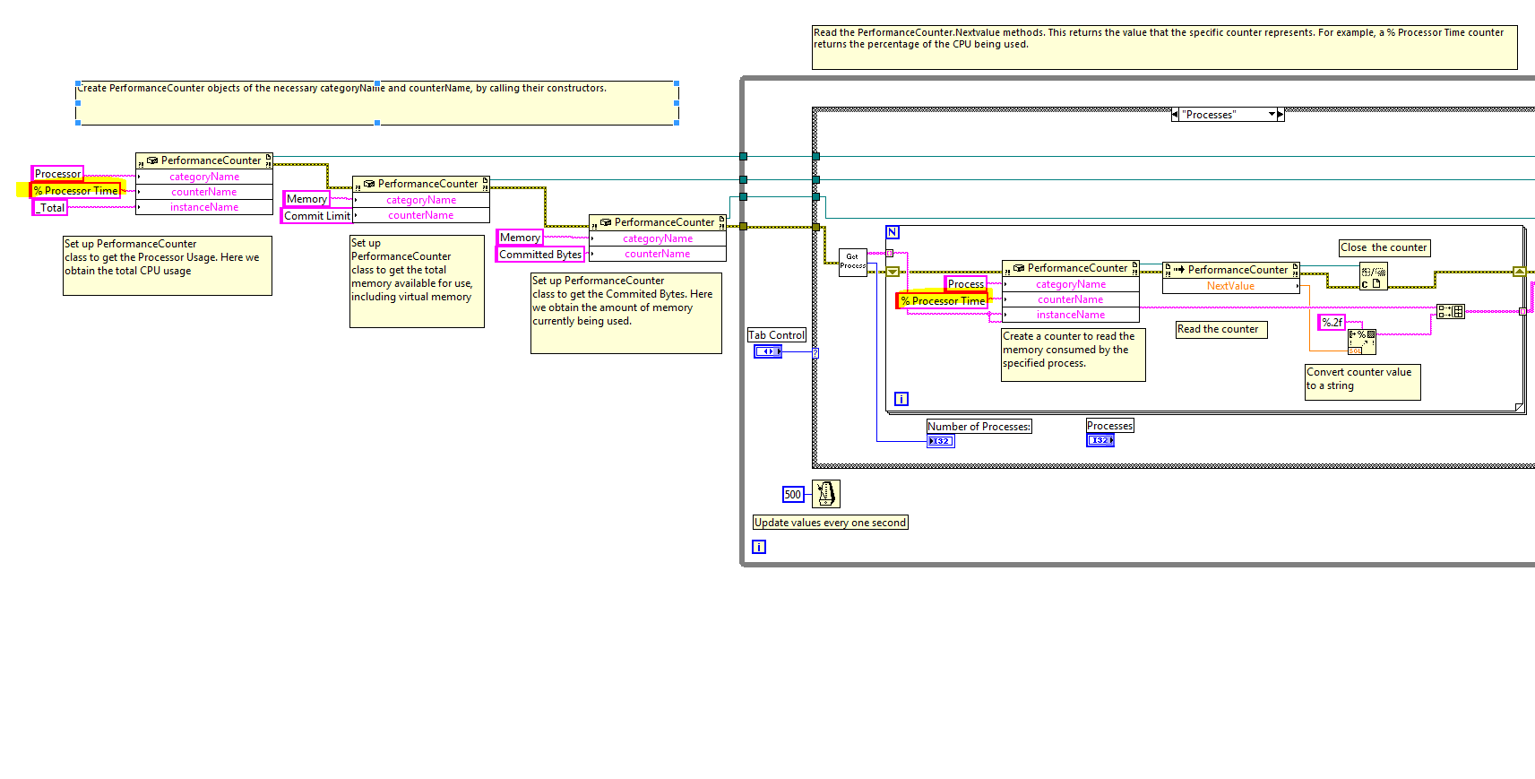

hat jemand der Interessenten hier das Problem zwischenzeitlich lösen können?
Ich hätte aktuell gerne dieselbe Information (CPU-Auslastung bezogen auf den Prozess) ausgelesen.

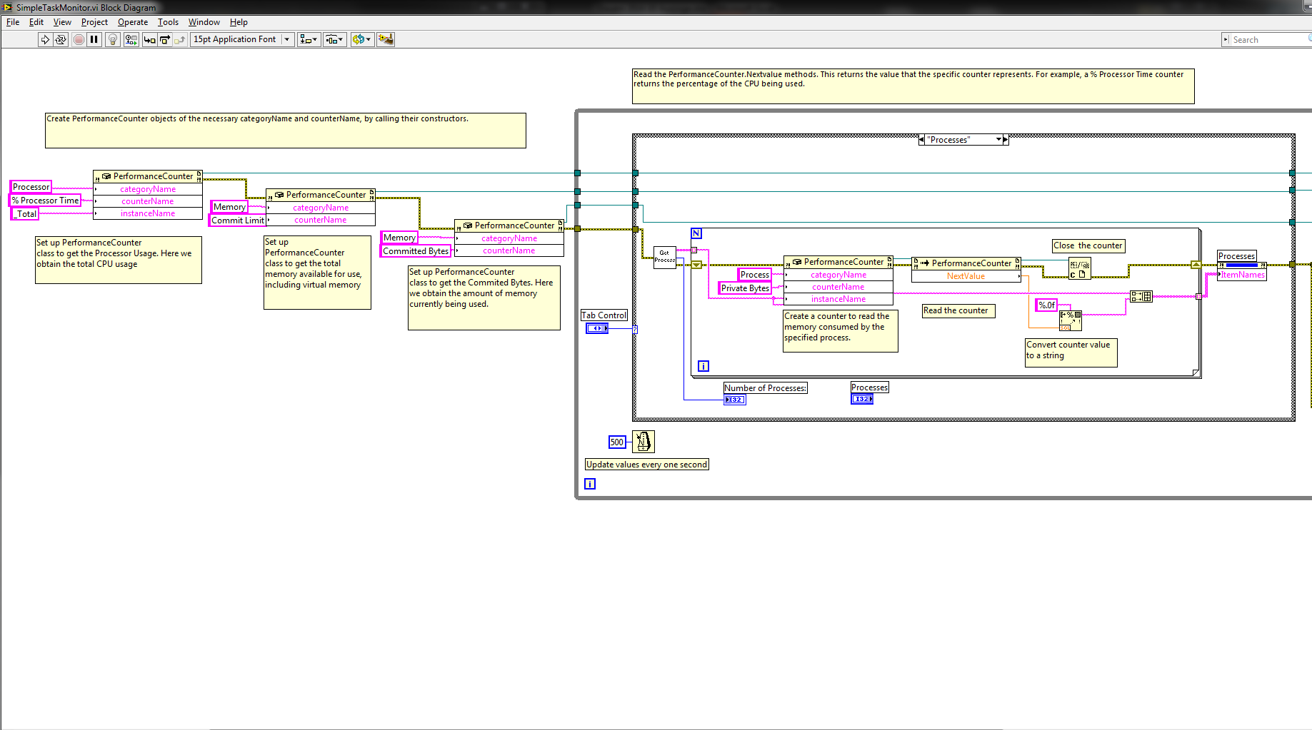

Ich habe dann auch erstmal das Beispiel von LabVIEW: SimpleTaskMonitor.vi unter LV2010 32 Bit und LV 2011 64 Bit ausprobiert.
Es funktioniert soweit unter Win7 x64.
Allerdings wird in dem Beispiel pro Prozess nur die Speicherauslastung ermittelt und die CPU-Aulastung nur insgesamt.
Was ich im Beispiel gesehen habe, deckt sich soweit mit diesen Informationen:
http://stackoverflow.com/questions/46799...ocess?lq=1
Ich habe daher versucht, den Teil, der die RAM-Belegung ausliest, entsprechend für die CPU-Auslastung umzubauen:
Es gibt keine Fehlermeldung. Es werden aber nur Nullen ausgegeben.
Ohne Modifikation schaut das Blockdiagramm von SimpleTaskMonitor.vi so aus:
