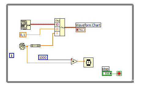

3. Alternative:
Wenn du Waveforms in das Chart schreibst statt Einzelwerte, dann wird auch ein Datum/Uhrzeit an der x-Achse angezeigt:
Und die Punkte müssen auch nicht äquidistant sein. Wink

Hallo Andi,
so richtig sicher bist du aber noch nicht im Umgang mit Arrays und deren zusammensetzen?
Siehe Anhang für einen Versuch...
11.0 .vi  Ozone Sonde_V1.7_test.vi (Größe: 65,21 KB / Downloads: 480)
