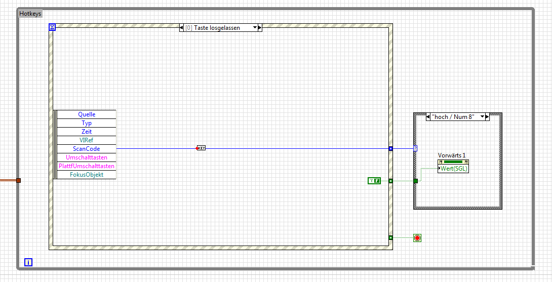

Forumsuche ftw. hab den enum gefunden, der alle scancodes als tastennamen beinhaltet. Entsprechend übersichtlich wurde nun die Eventstruktur.
das KEY-subvi ist einfach der scancode enum als eingang verbunden mit sich selbst als ausgang. Scancode geht rein und rausgeht der Enumwert für diesen scancode, damit man es bequem an eine Case struktur binden kann.

Musste selber nochmal suchen woher es war. Angel_not
hierher ist der enum:
http://www.labviewforum.de/Thread-Gibt-e...ten?page=2
im Anhang das mini subvi das ich daraus gemacht habe.
